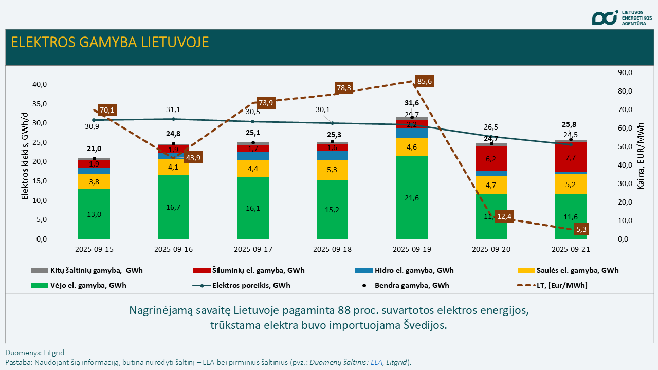

Didmeninė elektros kaina rugsėjo 15–21 d. sumažėjo 44 proc., o kainų mažėjimą labiausiai lėmė išaugusi vėjo elektrinių generacija. Sekmadienį, rugsėjo 21 d., vidutinė dienos didmeninė elektros energijos kaina buvo 5,34 Eur/MWh – mažesnės kainos buvo fiksuotos tik tris birželio dienas ir vieną rugpjūčio dieną. Per savaitę pasigaminome apie 88 proc. vartojimui reikalingos elektros, o penktadienį ir sekmadienį Lietuvoje pagaminta daugiau elektros nei suvartojome.
Didmeninė elektros kaina Lietuvoje dėl regione išaugusios vėjo elektrinių generacijos per savaitę sumažėjo 44 proc. – nuo 93,9 Eur/MWh iki 52,8 Eur/MWh. Palyginimui, pernai tą pačią savaitę vidutinė didmeninė elektros kaina Lietuvoje siekė 98,1 Eur/MWh, o 2023-iųjų tą pačią savaitę – 110,6 Eur/MWh.
Stebint naujausius elektros kainų ateities sandorius, matyti, kad Vokietijoje elektros kainos šiais metais numatomos 69–102 Eur/MWh, Šiaurės Europoje – 25–72 Eur/MWh ribose. Nagrinėjamą savaitę Lietuvos didmeninės elektros kainos išliko artimesnės Vokietijos kainų lygiui.
Rugsėjo 15–21 d. didmeninės elektros kainos, palyginti su ankstesne savaite, Baltijos jūros regione mažėjo. Latvijoje elektros kainos mažėjo 43 proc. – nuo 93,9 Eur/MWh iki 53,4 Eur/MWh, Estijoje – 40 proc. – nuo 93,4 Eur/MWh iki 55,8 Eur/MWh, Švedijos SE 4 zonoje elektros kainos mažėjo 63 proc. – nuo 76,6 Eur/MWh iki 28,1 Eur/MWh, Vokietijoje mažėjo 45 proc. – nuo 93,0 Eur/MWh iki 51,0 Eur/MWh, Lenkijoje elektros kainos mažėjo 28 proc. – nuo 121,6 Eur/MWh iki 88,0 Eur/MWh, o Suomijoje elektros kainos mažėjo 16 proc. – nuo 47,7 Eur/MWh iki 40,2 Eur/MWh.
Elektros energijos vartojimas mūsų šalyje rugsėjo 15–21 d., palyginus su ankstesne savaite, sumažėjo 3,3 proc. – iki 203,4 GWh.
Bendra elektros gamyba Lietuvoje praėjusią savaitę siekė 178,3 GWh, arba 8,3 proc. daugiau, palyginti su ankstesne savaite. Per savaitę Lietuvoje pagaminta apie 88 proc. suvartotos elektros energijos, trūkstama elektra buvo importuojama iš Švedijos.
Vėjo elektrinės praėjusią savaitę pagamino daugiausia elektros – 105,9 GWh, tai 32,3 proc. daugiau nei ankstesnę savaitę, kai jos pagamino 80 GWh elektros. Lygiai prieš metus vėjo elektrinės pagamino 21,4 GWh, arba 79,8 proc. mažiau nei šiemet.
Rugsėjo 19 d., penktadienį, dėl didelės vėjo generacijos Lietuvoje buvo pagaminta daugiau elektros energijos, nei jos suvartota. Elektros energijos perteklius buvo eksportuotas.
Saulės elektrinės pagamino 31,9 GWh elektros – tai 18,3 proc. mažiau nei ankstesnę savaitę, kai saulės elektrinės pagamino – 39,1 GWh. Lygiai prieš metus saulės elektrinės per savaitę pagamino 27,8 proc. daugiau elektros energijos – 40,8 GWh.
Šiluminės elektrinės praėjusią savaitę pagamino 23,3 GWh elektros energijos – tai 9,3 proc. mažiau nei ankstesnę savaitę, kai jų generacija siekė 25,7 GWh. Lygiai prieš metus šiluminės elektrinės pagamino 30,1 GWh elektros energijos, arba 29,3 proc. daugiau nei šiemet.
Rugsėjo 21 d., sekmadienį, dėl aukštos vėjo, saulės ir šiluminių elektrinių generacijų kombinacijos Lietuvoje taip pat buvo pagaminta daugiau elektros energijos, nei jos suvartota. Elektros energijos perteklius buvo eksportuotas. Šią dieną Lietuvoje fiksuota ir penkta mažiausia (5,34 Eur/MWh) vidutinė dienos didmeninės elektros energijos kaina 2025 m. – mažesnės kainos šiais metais buvo fiksuotos tik tris birželio dienas ir vieną rugpjūčio dieną.
