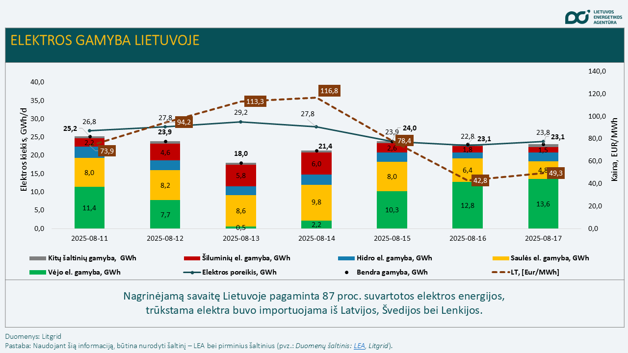

Praėjusią savaitę vidutinė savaitės didmeninė elektros energijos kaina padidėjo 117 proc., tačiau vis tiek išliko mažesnė nei 2024 m., 2023 m. ar 2022 m. tuo pačiu laiku. Elektros energijos kainos kilo visose Baltijos jūros regiono valstybėse – ženkliausiai Suomijoje, Švedijos SE4 zonoje, Estijoje.
Didmeninė elektros kaina Lietuvoje per savaitę padidėjo 117 proc. – iki 81,2 Eur/MWh. Palyginimui, pernai nagrinėjamą savaitę vidutinė didmeninė elektros kaina Lietuvoje siekė 105,6 Eur/MWh, o 2023-iųjų tą pačią savaitę – 116,2 Eur/MWh.
Rugpjūčio 11–17 d. didmeninės elektros kainos, palyginti su ankstesne savaite, didėjo visame Baltijos jūros regione. Latvijoje elektros kainos padidėjo 117 proc. – nuo 37,5 Eur/MWh iki 81,2 Eur/MWh, Estijoje – 135 proc. – nuo 31,4 Eur/MWh iki 73,8 Eur/MWh, Švedijos SE 4 zonoje didėjo 223 proc. – nuo 23,1 Eur/MWh iki 74,5 Eur/MWh, Suomijoje elektra brango 236 proc. – nuo 15,0 Eur/MWh iki 50,5 Eur/MWh. Vokietijoje elektros kaina padidėjo 37 proc. – nuo 59,7 Eur/MWh iki 81,8 Eur/MWh, Lenkijoje – 4 proc. – nuo 81,7 Eur/MWh iki 85,2 Eur/MWh.
Elektros energijos vartojimas mūsų šalyje rugpjūčio 11–17 d., palyginus su ankstesne savaite, dėl ilgo šventinio savaitgalio, sumažėjo 8,7 proc. – iki 182,0 GWh.
Bendra elektros gamyba Lietuvoje praėjusią savaitę siekė 158,6 GWh, arba 24,6 proc. daugiau, palyginti su ankstesne savaite. Per savaitę Lietuvoje pagaminta apie 87 proc. suvartotos elektros energijos, trūkstama elektra buvo importuojama iš Latvijos, Švedijos bei Lenkijos.
Nors dėl ilgojo savaitgalio elektros poreikis Lietuvoje buvo mažesnis, savaitės viduryje ženkliai sumažėjusi vėjo energijos gamyba lėmė elektros kainų augimą. Prie kainų kilimo taip pat prisidėjo tai, kad Lietuvą ne visada galėjo pasiekti pigi elektra iš šiaurės Švedijos dėl ribotai prieinamų jungčių arba jų techninės priežiūros.
Daugiausia elektros per praėjusią savaitę pagamino vėjo elektrinės – 58,7 GWh elektros energijos – tai 32,1 proc. daugiau nei ankstesnę savaitę, kai jų generacija siekė 44,2 GWh. Lygiai prieš metus vėjo elektrinės pagamino 53,3 GWh elektros energijos, arba 9,2 proc. mažiau nei šiemet.
Saulės elektrinės pagamino 53,8 GWh elektros – tai 18,0 proc. daugiau nei ankstesnę savaitę, kai saulės elektrinės pagamino – 45,6 GWh. Lygiai prieš metus saulės elektrinės per savaitę pagamino 10,1 proc. mažiau elektros energijos – 48,4 GWh.
Hidroelektrinės Lietuvoje per savaitę pagamino 17,6 GWh – tai 27,9 proc. daugiau, palyginti su ankstesne savaite, kai jos pagamino 13,8 GWh, tačiau 10,2 proc. mažiau nei lygiai prieš metus, kai pagaminta 19,6 GWh.
Šiluminėse elektrinėse nagrinėjamą savaitę pagaminta 24,5 GWh – tai 29,5 proc. daugiau nei ankstesnę savaitę, kai šiluminės elektrinės pagamino 18,9 GWh elektros. Lygiai prieš metus šiluminės elektrinės pagamino 20,3 GWh, arba 17,1 proc. mažiau nei šiemet.
