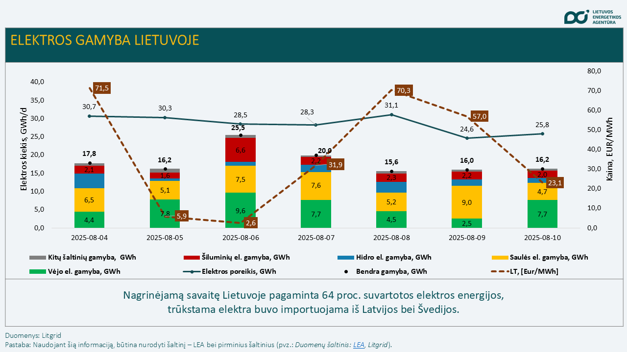

Praėjusią savaitę didmeninė elektros energijos kaina dėl išaugusios nacionalinės generacijos bei pigios elektros importo iš Skandinavijos šalių Lietuvoje sumažėjo 27 procentais. Per savaitę šalyje pasigaminome apie 64 proc. suvartotos elektros energijos.
Didmeninė elektros kaina Lietuvoje per savaitę sumažėjo 27 proc. – iki 37,5 Eur/MWh. Palyginimui, pernai nagrinėjamą savaitę vidutinė didmeninė elektros kaina Lietuvoje siekė 95,4 Eur/MWh, o 2023-iųjų tą pačią savaitę – 64,3 Eur/MWh.
Trečiadienį, rugpjūčio 6 d., elektros kainos dienos vidurkis buvo antras pigiausias šiais metais – 2,64 Eur/MWh – trylika valandų elektros kaina buvo neigiama.
Rugpjūčio 4–10 d. didmeninės elektros kainos, palyginti su ankstesne savaite, mažėjo visame Baltijos jūros regione. Latvijoje elektros kainos mažėjo 27 proc. – nuo 51,4 Eur/MWh iki 37,5 Eur/MWh, Estijoje – 26 proc. – nuo 42,2 Eur/MWh iki 31,4 Eur/MWh, Švedijos SE 4 zonoje mažėjo 53 proc. – nuo 48,7 Eur/MWh iki 23,1 Eur/MWh, Vokietijoje sumažėjo 22 proc. – nuo 76,4 Eur/MWh iki 59,7 Eur/MWh, Lenkijoje – 12 proc. – nuo 92,4 Eur/MWh iki 81,7 Eur/MWh, o Suomijoje elektros kainos mažėjo 28 proc. – nuo 20,8 Eur/MWh iki 15,0 Eur/MWh.
Elektros energijos vartojimas mūsų šalyje rugpjūčio 4–10 d., palyginus su ankstesne savaite, sumažėjo 3,0 proc. – iki 199,3 GWh.
Perspėjama, kad dėl klimato kaitos elektros energijos paklausos pikai gali persikelti iš žiemos į vasarą, teigia Oksfordo universiteto Aplinkos pokyčių institutas. Birželis Vakarų Europoje pasižymėjo rekordiniais karščiais, o liepą vėl užfiksuotos neįprastai aukštos temperatūros, lėmusios išaugusį oro kondicionierių naudojimą ir elektros kainų šuolį. ES birželio 23–liepos 3 d. laikotarpiu elektros paklausa išaugo 7,5 proc., pranešė „Eurelectric“. Tinklų operatoriai susiduria su iššūkiais – karštis paveikė branduolinių elektrinių darbą ir sumažino hidroenergetikos pajėgumus. Ekspertai įspėja, kad tokie reiškiniai gali tapti dažnesni ir reikia iš anksto ruoštis tiekimo problemoms bei kainų šuoliams.
Bendra elektros gamyba Lietuvoje praėjusią savaitę siekė 127,3 GWh, arba 18,2 proc. daugiau, palyginti su ankstesne savaite. Per savaitę Lietuvoje pagaminta apie 64 proc. suvartotos elektros energijos, trūkstama elektra buvo importuojama iš Latvijos bei Švedijos.
Daugiausia elektros vis dar pagamino saulės elektrinės – 45,6 GWh elektros – tai 11,1 proc. daugiau nei ankstesnę savaitę, kai saulės elektrinės pagamino – 41,1 GWh. Lygiai prieš metus saulės elektrinės per savaitę pagamino 4,2 proc. daugiau elektros energijos – 47,5 GWh.
Vėjo elektrinės per nagrinėjamą savaitę pagamino 44,2 GWh elektros energijos – tai 17,0 proc. daugiau nei ankstesnę savaitę, kai jų generacija siekė 37,8 GWh. Lygiai prieš metus vėjo elektrinės pagamino 23,4 GWh elektros energijos, arba 47,1 proc. mažiau nei šiemet.
Hidroelektrinės Lietuvoje per savaitę pagamino 13,8 GWh – tai 27,6 proc. daugiau, palyginti su ankstesne savaite, kai jos pagamino 10,8 GWh, tačiau 24,5 proc. mažiau nei lygiai prieš metus, kai pagaminta 18,2 GWh.
Šiluminėse elektrinėse nagrinėjamą savaitę pagaminta 18,9 GWh – tai 54,7 proc. daugiau nei ankstesnę savaitę, kai šiluminės elektrinės pagamino 12,2 GWh elektros. Lygiai prieš metus šiluminės elektrinės pagamino 21,1 GWh, arba 11,5 proc. daugiau nei šiemet.
