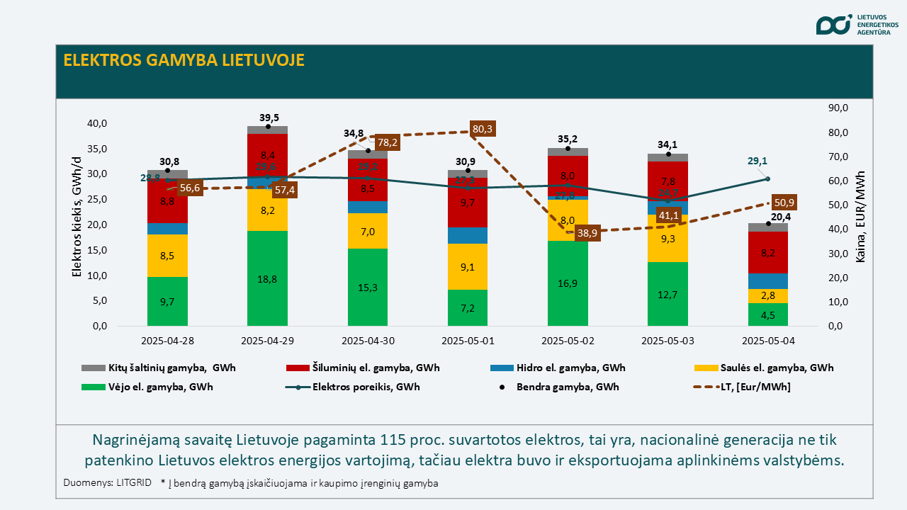

Praėjusią savaitę, dėl išaugusios vėjo elektrinių generacijos, Lietuvoje didmeninių elektros energijos kainų vidurkis mažėjo 39 proc. ir buvo mažiausias Baltijos šalyse. Pasigaminome daugiau elektros energijos nei suvartota ir elektros perteklius eksportuotas.
Lietuva praėjusią savaitę, balandžio 28 d. – gegužės 4 d., pasigamino 100 proc. visos vartojimui reikalingos elektros energijos, išaugus vėjo elektrinių generacijai. Perteklinė elektros energija buvo eksportuota į kaimynines valstybes – Latviją, Švediją, Lenkiją. Bendra elektros gamyba mūsų šalyje siekė 225,6 GWh, arba 24,5 proc. daugiau, palyginti su ankstesne savaite.
Elektros energijos vartojimas Lietuvoje balandžio 28 d. – gegužės 4 d., palyginus su ankstesne savaite, sumažėjo 0,6 proc. – iki 196,4 GWh.
Didmeninės elektros energijos kainos balandžio 28 d. – gegužės 4 d. mažėjo visose Baltijos jūros regiono valstybėse, labiausiai – Suomijoje ir Lietuvoje.
Lietuvoje elektros kainos per savaitę sumažėjo nuo 94,5 Eur/MWh iki 57,6 Eur/MWh. Palyginimui, 2024 m. tuo pačiu laikotarpiu vidutinė didmeninė elektros kaina Lietuvoje buvo 50,1 Eur/MWh, o 2023-ųjų tą pačią savaitę – 78,0 Eur/MWh.
Didmeninių elektros energijos kainų vidurkio sumažėjimą lėmė regione išaugusi vėjo elektrinių generacija. Lietuvoje vėjo elektrinės nagrinėjamą savaitę pagamino 2,2 karto daugiau energijos nei ankstesnę savaitę.
Praėjusią savaitę Latvijoje elektros kainos mažėjo 29 proc. – nuo 94,9 Eur/MWh iki 67,5 Eur/MWh, Estijoje jos mažėjo 24 proc. – nuo 95,0 Eur/MWh iki 72,4 Eur/MWh, Švedijos SE 4 zonoje – 37 proc., nuo 70,3 Eur/MWh iki 44,5 Eur/MWh, Vokietijoje mažėjo 27 proc. – nuo 82,6 Eur/MWh iki 60,0 Eur/MWh, Lenkijoje – 23 proc., nuo 86,5 Eur/MWh iki 66,8 Eur/MWh, o Suomijoje elektros kainos mažėjo 59 proc. – nuo 95,1 Eur/MWh iki 39,0 Eur/MWh.
Daugiausia elektros praėjusią savaitę pagamino vėjo elektrinės – 85,2 GWh. Elektros generacija vėjo elektrinėse, palyginus su ankstesne savaite (38,5 GWh), išaugo 2,2 karto ir buvo 23,2 proc. didesnė nei prieš metus, kai vėjo elektrinės pagamino 69,2 GWh energijos.
Saulės elektrinių generacija praėjusią savaitę sumažėjo 6,6 proc., jos pagamino 52,9 GWh elektros energijos (ankstesnę savaitę – 56,6 GWh). Lygiai prieš metus saulės elektrinėse pagaminta 48,6 GWh elektros energijos – 8,9 proc. mažiau nei šiemet.
Hidroelektrinės per savaitę pagamino 17,0 GWh – tai 35,7 proc. daugiau, palyginti su ankstesne savaite, kai jos pagamino 12,5 GWh, tačiau 20 proc. mažiau nei lygiai prieš metus, kai buvo pagaminta 21,2 GWh.
Šiluminės elektrinės nagrinėjamą savaitę mūsų šalyje pagamino 59,4 GWh elektros, arba 4,6 proc. mažiau nei ankstesnę savaitę, kai pagamino 62,3 GWh, tačiau net 4,4 karto daugiau nei prieš metus, kai pagaminta 13,4 GWh elektros.
