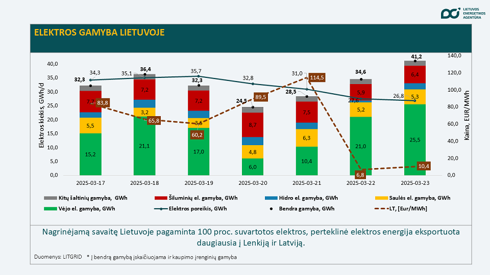

Pirmą kartą nuo 2009-ųjų Lietuva per savaitę pasigamino daugiau elektros energijos nei suvartojo
Publikuota: 2025-03-24 12:26
Kovo 23 d., sekmadienį, Lietuvoje pagaminta elektra pirmą kartą per visas turimas jungtis buvo eksportuojama visomis kryptimis: į Lenkiją, į Latviją ir į Švediją. Mūsų šalyje per savaitę pagaminta 229,8 GWh elektros, o suvartota – 223,3 GWh. Pirmą kartą nuo Ignalinos AE uždarymo 2009 m. nacionalinė generacija savaitės balanse vartojimo poreikį patenkino visiškai – 103 proc., tad perteklinė energija eksportuota. Tai lėmė elektros kainų Lietuvoje mažėjimą 45 procentais.
Didmeninės elektros energijos kainos nagrinėjamą savaitę, palyginti su ankstesne savaite, dėl išaugusios AEI elektrinių generacijos, mažėjo visame Baltijos jūros regione.
Lietuvoje elektros kainos sumažėjo nuo 112,5 Eur/MWh iki 61,6 Eur/MWh. Palyginimui, 2024 m. tuo pačiu laikotarpiu vidutinė didmeninė elektros kaina Lietuvoje buvo 84,5 Eur/MWh, o 2023-ųjų tą pačią savaitę –56,2 Eur/MWh.
Praėjusią savaitę Lietuvoje ir Latvijoje elektros kainos sumažėjo 45 proc. – nuo 112,5 Eur/MWh iki 61,6 Eur/MWh, Estijoje mažėjo 45 proc. – nuo 111,7 Eur/MWh iki 61,6 Eur/MWh, Švedijos SE 4 zonoje elektros kainos sumažėjo 34 proc. – nuo 88,9 Eur/MWh iki 58,6 Eur/MWh, Vokietijoje 30 proc. – nuo 110,6 Eur/MWh iki 77,9 Eur/MWh, Lenkijoje 24 proc. – nuo 112,9 Eur/MWh iki 85,4 Eur/MWh, o Suomijoje elektros kainos sumažėjo 50 proc. – nuo 88,7 Eur/MWh iki 44,7 Eur/MWh.
Praėjusią savaitę Lietuva pasigamino 100 proc. visos suvartotos elektros energijos, perteklinė elektros energija eksportuota daugiausia į Lenkiją ir Latviją. Bendra elektros gamyba mūsų šalyje, palyginti su ankstesne savaite, padidėjo 41,2 proc. ir siekė 229,8 GWh.
Nacionalinės generacijos augimą lėmė atsinaujinančius išteklius naudojančių jėgainių gamyba.
Daugiausiai elektros energijos nagrinėjamą savaitę pagamino vėjo elektrinės – 116,2 GWh elektros – 98,3 proc. daugiau, palyginti su ankstesne savaite, kai jos pagamino 58,6 GWh, ir daugiau nei 3 kartais daugiau nei lygiai prieš metus, kai vėjo elektrinės pagamino 34,4 GWh energijos.
Šiluminės elektrinės per savaitę pagamino 50,7 GWh, arba 8,0 proc. mažiau nei ankstesnę savaitę, kai pagamino 55,1 GWh, tačiau 140 proc. daugiau nei lygiai prieš metus, kai šiluminės elektrinės pagamino 21,1 GWh elektros energijos.
Saulės elektrinės per savaitę pagamino 33,8 GWh – tai 45,3 proc. daugiau, palyginti su ankstesne savaite, kai jos pagamino 23,3 GWh, ir 118 proc. daugiau nei lygiai prieš metus, kai buvo pagaminta 15,5 GWh.
Hidroelektrinės per savaitę pagamino 15,7 GWh – tai 26,7 proc. daugiau, palyginti su ankstesne savaite, kai jos pagamino 12,4 GWh, tačiau 16,4 proc. mažiau nei lygiai prieš metus, kai buvo pagaminta 18,7 GWh.
2025 m. kovo 17–23 d. Lietuvoje elektros energijos vartojimas, palyginus su ankstesne savaite, sumažėjo 2,5 proc. – iki 223,3 GWh.
