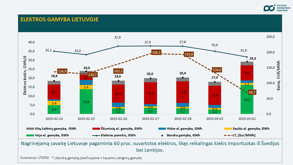

Pirmoje praėjusios savaitės pusėje išliko žiemiški orai ir didelis elektros suvartojimas. Vietos elektrinės šalyje užtikrino 60 proc. elektros suvartojimo, daug elektros gamino šiluminės elektrinės, taip pat augo importas. Daugiau nei trečdaliu sumažėjus vėjo elektrinių generacijai ir dėl apniukusių orų 30 proc. kritus saulės elektrinių gamybai, didmeninė elektros energijos kaina Lietuvoje praėjusią savaitę padidėjo 6 procentais.
Didmeninės elektros energijos kainos nagrinėjamą savaitę, palyginti su ankstesne savaite, dėl sumažėjusios vėjo ir saulės elektrinių generacijos, didėjo beveik visose Baltijos jūros regiono valstybėse.
Praėjusią savaitę šalti orai vis dar lėmė didelį elektros suvartojimą. Praėjusią savaitę Lietuva pasigamino 60 proc. visos suvartotos elektros energijos, likęs reikalingas energijos kiekis importuotas iš Švedijos bei Lenkijos. Bendra elektros gamyba mūsų šalyje, palyginti su ankstesne savaite, sumažėjo 6,4 proc. ir siekė 148,8 GWh.
Lietuvoje elektros kainos didėjo nuo 138,1 Eur/MWh iki 146,2 Eur/MWh. Palyginimui, 2024 m. tuo pačiu laikotarpiu vidutinė didmeninė elektros kaina Lietuvoje buvo apie 66,2 Eur/MWh, o 2023-ųjų tą pačią savaitę – apie 118,37 Eur/MWh.
Praėjusią savaitę Latvijoje ir Estijoje vidutinė didmeninė elektros kaina buvo tokia pati: elektros kainos padidėjo 6 proc. – nuo 138,1 Eur/MWh iki 146,2 Eur/MWh. Švedijos SE 4 zonoje elektros kainos sumažėjo 45 proc. – nuo 88,7 Eur/MWh iki 48,7 Eur/MWh, o Vokietijoje padidėjo 12 proc., nuo 106,3 Eur/MWh iki 119,4 Eur/MWh, Lenkijoje – 4 proc., nuo 120,9 Eur/MWh iki 125,7 Eur/MWh. Suomijoje tuo tarpu didmeninės elektros kainos sumažėjo 12 proc., nuo 35,4 Eur/MWh iki 31,0 Eur/MWh.
Dėl oro sąlygų daugiau nei trečdaliu sumažėjo vėjo elektrinių ir saulės elektrinių gamyba. Per savaitę daugiausiai elektros energijos pagamino šiluminės elektrinės – 64,9 GWh elektros, arba tai 38,5 proc. daugiau, palyginti su ankstesne savaite, kai jos pagamino 46,8 GWh ir 4 kartus daugiau nei lygiai prieš metus, kai šiluminės elektrinės pagamino 16,5 GWh energijos.
Vėjo elektrinės per savaitę pagamino 46,9 GWh, arba 38,7 proc. mažiau nei ankstesnę savaitę, kai pagamino 76,6 GWh ir 22,9 proc. mažiau nei lygiai prieš metus, kai vėjo elektrinės pagamino 60,9 GWh elektros energijos.
Saulės elektrinės per savaitę pagamino 9,4 GWh – tai 30,3 proc. mažiau, palyginti su ankstesne savaite, kai jos pagamino 13,5 GWh ir 24,3 proc. mažiau nei lygiai prieš metus, kai buvo pagaminta 12,4 GWh
Hidroelektrinės per savaitę pagamino 12,4 GWh – tai 13,0 proc. mažiau, palyginti su ankstesne savaite, kai jos pagamino 14,3 GWh ir 49,2 proc. mažiau nei lygiai prieš metus, kai buvo pagaminta 24,4 GWh.
2025 m. vasario 24 d. – kovo 2 d. Lietuvoje elektros energijos vartojimas, sumažėjus šalčiams, palyginus su ankstesne savaite, sumažėjo 1,9 proc. – iki 248,7 GWh.
