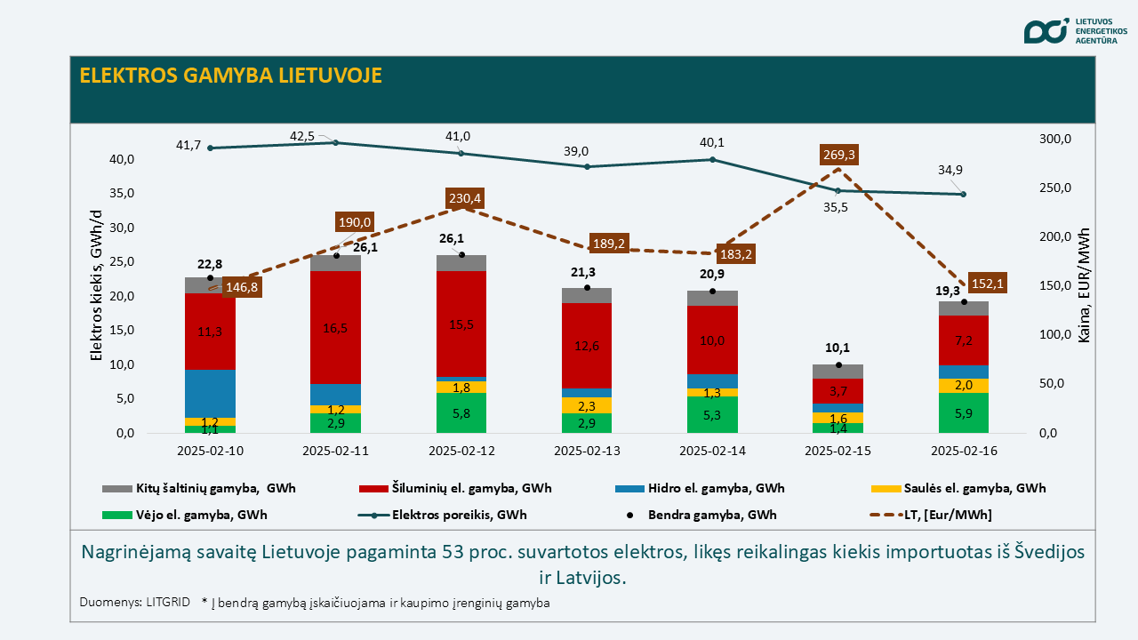

Dėl šaltų orų padidėjus elektros vartojimui ir mažos vėjo elektrinių generacijos regione, brangesnės elektros gamybos šiluminėse elektrinėse bei didesnio importo, didmeninės elektros kainų vidurkis kilo visose Baltijos šalyse. Lietuvoje elektros kaina per savaitę padidėjo 55 proc., bet išliko 3,4 proc. mažesnė nei pernai pirmąją metų savaitę pasiekta didžiausia kaina.
Didmeninės elektros energijos kainos nagrinėjamą savaitę, palyginti su ankstesne savaite, dėl šaltų orų padidėjus elektros vartojimui, brangesnės elektros gamybos šiluminėse elektrinėse, mažos vėjo elektrinių generacijos regione ir didesnio energijos importo, didmeninės elektros kainų vidurkis kilo visose Baltijos jūros regiono valstybėse.
Lietuvoje elektros kainos padidėjo 55 proc. – nuo 125,7 Eur/MWh iki 194,4 Eur/MWh. Tačiau didmeninės elektros kainos vidurkis išliko 3,4 proc. mažesnis nei pernai pasiektas didžiausias vienos savaitės kainos vidurkis pirmąją 2024 m. savaitę (buvo 201,23 Eur/MWh).
Palyginimui, 2024 m. tuo pačiu laikotarpiu vidutinė didmeninė elektros kaina Lietuvoje buvo apie 76,16 Eur/MWh, o 2023-ųjų tą pačią savaitę – apie 111,49 Eur/MWh.
Praėjusią savaitę Latvijoje elektros kainos padidėjo 52 proc. – nuo 125,7 Eur/MWh iki 191,6 Eur/MWh, Estijoje – 52 proc., nuo 126,1 Eur/MWh iki 191,6 Eur/MWh. Švedijos SE 4 zonoje elektros kainos padidėjo 36 proc. – nuo 87,9 Eur/MWh iki 119,8 Eur/MWh, Vokietijoje – 7 proc., nuo 135,3 Eur/MWh iki 144,8 Eur/MWh, Lenkijoje – 6 proc., nuo 136,5 Eur/MWh iki 144,2 Eur/MWh, o Suomijoje – 94 proc., nuo 44,3 Eur/MWh iki 86,2 Eur/MWh.
Vasaris pasižymi šaltesniais orais: šių metų vasario mėnesio pirmųjų dešimties dienų oro temperatūros Lietuvoje vidurkis siekė -1,0 °C šalčio, kai pernai tomis pačiomis dienomis Lietuvoje buvo 0,4 °C šilumos.
Praėjusią savaitę nurimus vėjui, sumažėjo vietinė generacija, Lietuva pasigamino 53 proc. visos suvartotos elektros energijos, likęs reikalingas energijos kiekis importuotas iš Švedijos ir Latvijos. Bendra elektros gamyba mūsų šalyje, palyginti su ankstesne savaite, sumažėjo 13,3 proc. ir siekė 146,5 GWh.
Daugiausiai elektros energijos nagrinėjamą savaitę pagamino šiluminės elektrinės – 76,8 GWh, arba 4 proc. mažiau nei ankstesnę savaitę, kai pagamino 80 GWh, tačiau daugiau nei 4 kartais daugiau nei lygiai prieš metus, kai jos pagamino 17,8 GWh.
Vėjo elektrinės per nagrinėjamą savaitę pagamino 25,2 GWh elektros – tai 54,8 proc. mažiau, palyginti su ankstesne savaite, kai jos pagamino 55,9 GWh ir 64,2 proc. mažiau nei lygiai prieš metus, kai vėjo elektrinės pagamino 70,6 GWh energijos.
Giedromis dienomis saulės elektrinės per savaitę pagamino 11,3 GWh – tai 67,7 proc. daugiau, palyginti su ankstesne savaite, kai jos pagamino 6,7 GWh ir 7 kartus daugiau nei lygiai prieš metus, kai buvo pagaminta 1,6 GWh.
Hidroelektrinės per savaitę pagamino 17,3 GWh – tai 51,8 proc. daugiau, palyginti su ankstesne savaite, kai jos pagamino 11,4 GWh, tačiau 19,2 proc. mažiau nei lygiai prieš metus, kai buvo pagaminta 21,4 GWh.
2025 m. vasario 10–16 d. Lietuvoje elektros energijos vartojimas, palyginus su ankstesne savaite, išaugo 6,7 proc. – iki 274,8 GWh.
