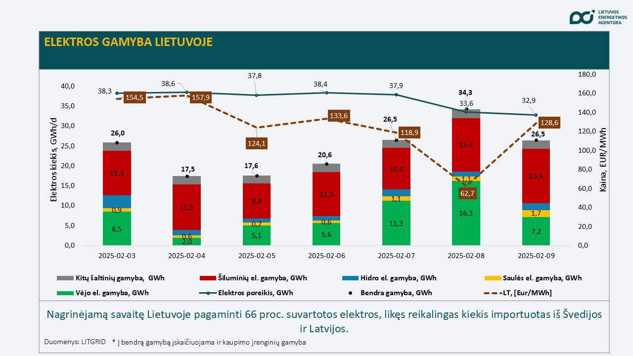

Per praėjusią savaitę didmeninės elektros kainos Lietuvoje padidėjo 24 proc., taip pat jos augo visose Baltijos jūros regiono valstybėse, regione sumažėjus vėjo elektrinių gamybai. Praėjusią savaitę Lietuva pasigamino 66 proc. visos suvartotos elektros energijos.
Didmeninės elektros energijos kainos nagrinėjamą savaitę, palyginti su ankstesne savaite, dėl sumažėjusios vėjo elektrinių generacijos augo visose Baltijos jūros regiono valstybėse. Lietuvoje elektros kainos padidėjo 24 proc. – nuo 101,2 Eur/MWh iki 125,7 Eur/MWh.
Palyginimui, 2024 m. tuo pačiu laikotarpiu vidutinė didmeninė elektros kaina Lietuvoje buvo apie 96,45 Eur/MWh, o 2023-ųjų šeštąją savaitę – apie 113,29 Eur/MWh.
Latvijoje elektros kainos per savaitę padidėjo 24 proc. – nuo 101,3 Eur/MWh iki 125,7 Eur/MWh, Estijoje –25 proc. – nuo 101,3 Eur/MWh iki 126,1 Eur/MWh. Švedijos SE 4 zonoje elektros kainos padidėjo 4 proc., nuo 84,5 Eur/MWh iki 87,9 Eur/MWh, Lenkijoje – 11 proc., nuo 123,5 Eur/MWh iki 136,5 Eur/MWh, Vokietijoje – 16 proc., nuo 117,1 Eur/MWh iki 135,3 Eur/MWh, Suomijoje – 12 proc., nuo 39,6 Eur/MWh iki 44,3 Eur/MWh.
Praėjusią savaitę Lietuva pasigamino 66 proc. visos suvartotos elektros energijos, likęs reikalingas energijos kiekis importuotas iš Švedijos ir Latvijos. Bendra elektros gamyba mūsų šalyje, palyginti su ankstesne savaite, sumažėjo 13,5 proc. ir siekė 169,1 GWh.
Daugiausiai elektros energijos nagrinėjamą savaitę pagamino šiluminės elektrinės – 80 GWh, arba 34,9 proc. daugiau nei ankstesnę savaitę, kai pagamino 59,3 GWh ir 69,1 proc. daugiau nei lygiai prieš metus, kai buvo pagaminta 47,3 GWh.
Vėjo elektrinės per nagrinėjamą savaitę pagamino 55,9 GWh – tai 42,2 proc. mažiau, palyginti su ankstesne savaite, kai jos pagamino 96,6 GWh ir 11,9 proc. mažiau nei lygiai prieš metus, kai vėjo elektrinės pagamino 63,4 GWh energijos.
Saulės elektrinės per savaitę pagamino 6,7 GWh – tai 6,3 proc. mažiau, palyginti su ankstesne savaite, kai pagaminta 7,2 GWh ir 5 kartus daugiau nei lygiai prieš metus, kai buvo pagaminta 1,4 GWh.
Hidroelektrinės per savaitę pagamino 11,4 GWh – tai 40,7 proc. mažiau, palyginti su ankstesne savaite, kai pagamino 19,2 GWh, ir 55,2 proc. mažiau nei lygiai prieš metus, kai buvo pagaminta 25,4 GWh.
2025 m. vasario 3–9 d. Lietuvoje elektros energijos vartojimas, palyginus su ankstesne savaite, išaugo 5,3 proc. – iki 257,5 GWh.
