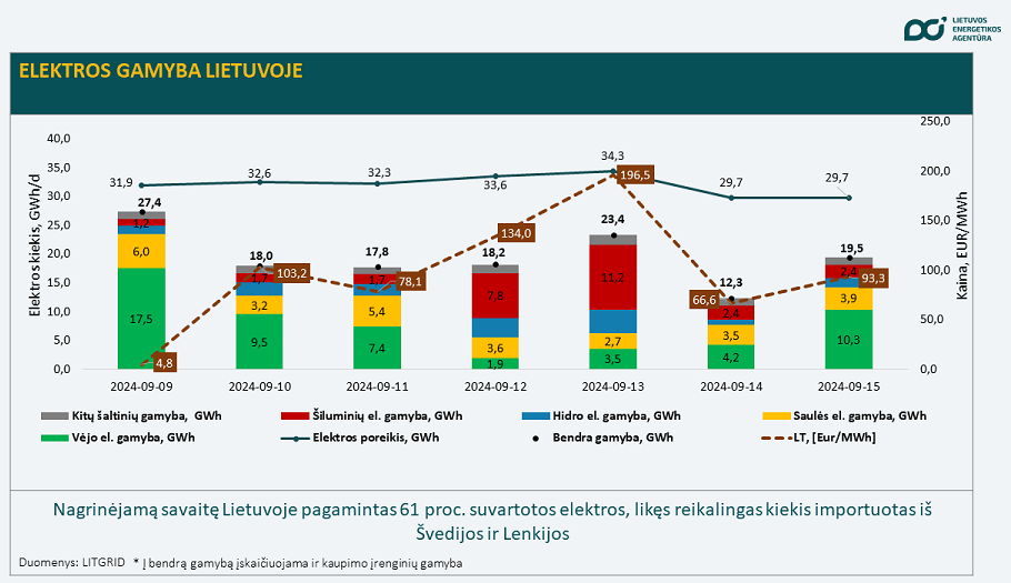

Elektros didmeninės kainos Lietuvoje šį rudenį beveik trečdaliu mažesnės nei prieš metus - praėjusią savaitę didmeninių kainų vidurkis buvo 96,6 Eur/MWh, arba 32,2 proc. mažesnis nei pernai tuo pačiu metu, kai siekė 142,44 Eur/MWh. Tokia tendencija išlieka: šiemet rugsėjo mėnesio šešiolikos dienų elektros kainų vidurkis yra 95,23 Eur/MWh, kai pernai tą patį laikotarpį didmeninė elektra kainavo 128,19 Eur/MWh, taigi šiemet vidutinės kainos 25,7 proc. mažesnės nei pernai.
Lietuvoje elektros vidutinė kaina – 32 proc. mažesnė nei prieš metus
Rugsėjo 9–15 d. didmeninės elektros kainų vidurkis Lietuvoje padidėjo 4,6 proc. – nuo 92,4 Eur/MWh iki 96,6 Eur/MWh. Latvijoje elektra taip pat pabrango 4,6 proc. – iki 96,6 Eur/MWh, o Estijoje elektros kainos mažėjo 2,4 proc. – nuo 91,7 Eur/MWh iki 89,6 Eur/MWh. Dėl Suomijos atominių reaktorių remonto, Suomijoje didmeninės elektros kainos padidėjo 62,9 proc. – nuo 44,7 Eur/MWh iki 72,8 Eur/MWh. Vokietijoje elektra atpigo 18,8 proc. – nuo 98,3 Eur/MWh iki 79,8 Eur/MWh. Švedijos SE 4 zonoje elektros kaina sumažėjo 87,3 proc. – nuo 62,4 Eur/MWh iki 7,9 Eur/MWh. Lenkijoje elektra atpigo 7,4 proc. – nuo 111,8 Eur/MWh iki 103,6 Eur/MWh.
Nagrinėjamos savaitės elektros kainų padidėjimą lėmė įvykiai Suomijoje: dėl remonto šalyje neveikia du atominiai reaktoriai – antrasis Olkiluoto AE reaktorius sustabdytas dėl gedimo, o Loviisa AE vykdoma prevencinė priežiūra. Kaip pranešama, reaktoriai gali neveikti iki rugsėjo mėnesio pabaigos.
Nagrinėjamą savaitę Lietuva pasigamino 61 proc. visos suvartotos elektros energijos, likęs reikalingas energijos kiekis importuotas iš Švedijos bei Lenkijos.
Lietuvoje elektros energijos vartojimas, palyginus su ankstesne savaite, padidėjo 2,5 proc. – iki 224,0 GWh. Bendra elektros gamyba mūsų šalyje, palyginti su ankstesne savaite, sumažėjo 6,5 proc. ir siekė 136,6 GWh.
Daugiausiai elektros energijos per savaitę pagamino vėjo elektrinės – 54,4 GWh. Tai 2 proc. daugiau, palyginti su ankstesne savaite, kai pagaminta 53,3 GWh, bei 87,6 proc. daugiau nei lygiai prieš metus, kai buvo pagaminta 29 GWh.
Elektros gamyba saulės elektrinėse nagrinėjamą savaitę siekė 28,2 GWh – 39,3 proc. mažiau nei ankstesnę savaitę, kai pagaminta 46,5 GWh, tačiau 35,6 proc. daugiau nei lygiai prieš metus, kai buvo pagaminta 20,8 GWh.
Hidroelektrinės praėjusią savaitę pagamino 15,6 GWh elektros energijos – 9,4 proc. daugiau nei prieš savaitę, o šiluminės elektrinės – 28,4 GWh elektros energijos, 37 proc. daugiau nei savaitę prieš.
