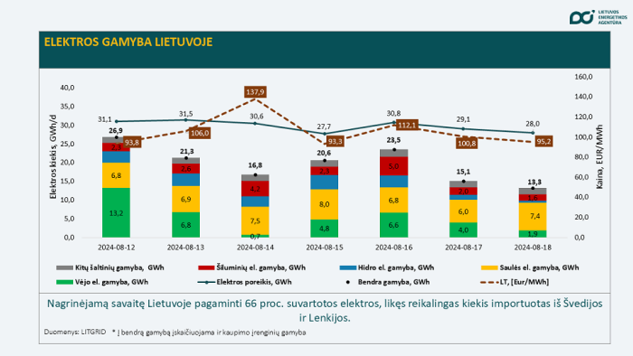

Lietuvoje per savaitę pasigaminome 66 proc. suvartotos elektros

Rugpjūčio 12–18 d. didmeninių elektros kainų vidurkis Lietuvoje padidėjo nuo 95,4 Eur/MWh iki 105,6 Eur/MWh. Tai antras didžiausias vidurkis šiais metais, nusileidžia tik pirmai metų savaitei, kai siekė 201,23 Eur/MWh. Kilimo tendencija buvo stebima jau liepos mėnesį, kai kelias savaites didmeninių elektros kainų vidurkiai laikėsi trečioje vietoje šiais metais, tačiau nebuvo aplenkę antrosios metų savaitės, sausio 8–14 d., kainų vidurkio (103 Eur/MWh). Prieš metus, pernai rugpjūčio 14–20 d., elektros kainų vidurkis siekė 116,17 Eur/MWh.
Nagrinėjamą savaitę Latvijoje ir Estijoje elektra taip pat brango 10,7 proc. – iki 105,6 Eur/MWh. Suomijoje didmeninės elektros kainos padidėjo 118,7 proc. – nuo 10,6 Eur/MWh iki 23,1 Eur/MWh, Lenkijoje 13,3 proc. – nuo 87,4 Eur/MWh iki 99 Eur/MWh, Vokietijoje – 27,1 proc., nuo 75,8 Eur/MWh iki 96,4 Eur/MWh. Švedijos SE 4 zonoje elektros kaina padidėjo 18,7 proc. – nuo 53 Eur/MWh iki 62,9 Eur/MWh.
Nagrinėjamą savaitę Lietuvos nacionaliniai elektros generacijos pajėgumai pagamino 66 proc. visos suvartotos energijos, likęs vartojimui reikalingas elektros kiekis importuotas iš Švedijos ir Lenkijos.
Lietuvoje elektros energijos vartojimas, palyginus su ankstesne savaite, sumažėjo 5,1 proc. – iki 208,9 GWh. Bendra elektros gamyba mūsų šalyje, palyginti su ankstesne savaite, padidėjo 0,9 proc. ir siekė 137,7 GWh.
Daugiausiai elektros energijos per savaitę pagamino saulės elektrinės – 49,5 GWh. Tai 7,5 proc. daugiau, palyginti su ankstesne savaite, kai pagaminta 46 GWh, bei 108,9 proc. daugiau nei lygiai prieš metus, kai buvo pagaminta 23,7 GWh.
Elektros gamyba vėjo elektrinėse nagrinėjamą savaitę siekė 38,1 GWh – 3,3 proc. mažiau nei ankstesnę savaitę, kai pagaminta 39,4 GWh, bet 76,4 proc. daugiau nei lygiai prieš metus (21,6 GWh).
Hidroelektrinės praėjusią savaitę pagamino 18,1 GWh elektros energijos – 2,5 proc. daugiau nei prieš savaitę, o šiluminės elektrinės – 20,0 GWh elektros energijos, arba 4,2 proc. mažiau nei savaitę prieš.
