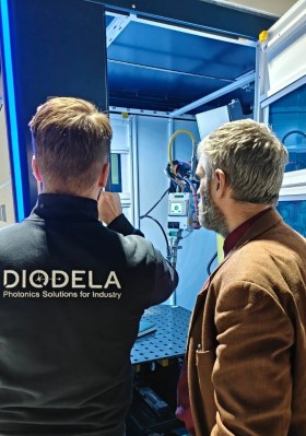

Sparčiai modernėjant pramonės technologijoms, Lietuvos inžinerijos kolegija žengė dar vieną žingsnį į priekį – įsigijo daugiafunkcę, pažangia lazerinių procesų platformą „Diocell“, sukurtą įmonės „Diodela“. Šis sprendimas ženklina kolegijos siekį stiprinti praktinį mokslą ir suteikti studentams bei tyrėjams prieigą prie įrangos, kurią šiandien naudoja moderniausios gamybos įmonės. Platformos diegimą papildė Diodela surengti specializuoti mokymai, padėję kolegijos komandai išsamiai susipažinti su „Diocell“ galimybėmis ir jos pritaikymu tiriamuosiuose procesuose.
Viena platforma – daugybė lazerinių technologijų
Lietuvos inžinerijos kolegijos komanda mokosi dirbti su „Diocell“ lazerinių procesų platforma
