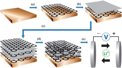

Šiame darbe tyrėjų komanda sudėliojo pasikartojančius grafeno ir alavo sluoksnius, kad sukurtų nanokompozitinę medžiagą. Visų pirmą, ant grafeno sluoksnio yra uždedama plona alavo plėvelė. Toliau ant alavo plėvelės yra uždedamas kitas grafeno sluoksnis. Šis procesas yra kartojamas, kad būtų sukurta kompozitinė medžiaga, kuri pakaitinama iki 300 °C temperatūros vandenilio ir argono aplinkoje. Šio kaitinimo proceso metu alavo plėvelė virsta tam tikru stulpelių rinkiniu, dėl kurio padidėja alavo sluoksnio aukštis.
„Plonos plėvelės virtimas šiais alavo nanostulpeliais yra tokiai sistemai būdingas vyksmas, todėl mes aptikome, jog atstumas tarp viršutinio ir apatinio grafeno sluoksnių taip pat pakito“, – teigia Livenas Ji (Liwen ji), atliekantis podoktorantūros stažuotę Berklio laboratorijoje. L. Ji yra pagrindinis straipsnio, išspausdinto „Energy and Environmental Science“ žurnale, autorius.
Atstumo tarp grafeno sluoksnių padidėjimas šiuose naujuose nanokompozituose itin praverčia vykstant elektrocheminiams procesams baterijoje, mat alavo tūrio pokytis pagerina elektrodų veikimą. Be to, šis prisitaikantis medžiagos elgesys reiškia, jog bateriją galima įkrauti sparčiai ir jos talpa laikui bėgant nemažėja. Tai labai svarbi savybė, būtina konstruojant įkraunamas elektromobilių baterijas.
