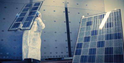

Ant Kauno technologijos universiteto Elektros ir elektronikos fakulteto (KTU EEF) stogo netrukus bus užkeldintos pirmosios net 5,5 tūkst. kv. metrų plotą užimsiančios saulės energijos baterijos. Per pusantrų metų iš viso bus įrengta 1520 vienetų saulės fotovoltinių modulių, o po žeme įdiegta moderni geoterminė energijos sistema, aprūpinsianti pastatą šiluma.

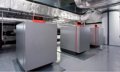

Didžiulė atsinaujinančių šaltinių laboratorija pasitarnaus ir fakulteto energetinėms reikmėms. Ant pastato stogų įrengtų fotovoltinių saulės modulių gaminama elektros energija bus naudojama šilumos siurblių sistemos darbui, o taip pat – pastato apšvietimo ir kitoms reikmėms. Tuo tarpu po žeme įdiegta „gruntas-vanduo“ sistema aprūpins patalpas šilumine energija. Tai bus analogų Baltijos šalyse neturintis atsinaujinančiųjų šaltinių projektas, kurį finansuoja Lietuvos aplinkos apsaugos investicijų fondas (LAAIF), skirstantis ES paramą modernių atsinaujinančių šaltinių plėtrai.
