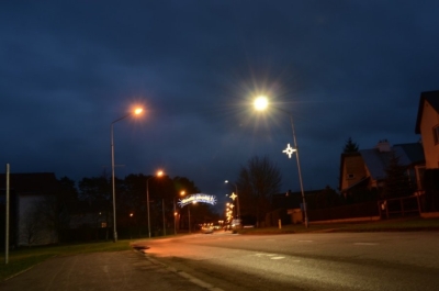

Elektros skirstymo bendrovės LESTO ir Birštono savivaldybės įgyvendintas bandomasis projektas įrodė – pasirinkus efektyvesnį gatvių apšvietimą, galima sutaupyti per 50 proc. elektros energijai skirtų lėšų.
Metus trukusio bandomojo projekto, kai 14 LED technologijų šviestuvų buvo įrengta vienoje iš Birštono gatvių, rezultatai pristatyti trečiadienį spaudos konferencijoje. Savivaldybės administracijos direktoriaus Valentino Vinco Revucko teigimu, projektas pasiteisino su kaupu, todėl visus bandomajam projektui naudotus šviestuvus nutarta įsigyti.
Birštono patirtis: modernūs gatvių šviestuvai šviečia ir ryškiau, ir taupiau
„Naujų šviestuvų privalumus įvertinti paprasta ir plika akimi – toje pačioje Jaunimo gatvėje šviečia ir senos, standartinio natrio tipo lempos. Naujieji šviestuvai šviečia ne tik daug ryškiau – jų apšviečiamas gatvės plotas yra daug didesnis. LED technologijų šviestuvai suvartojo tik 7601 kWh elektros energijos, tuo tarpu kitoje tos pačios gatvės pusėje švietusios 14 senų natrio lempų išeikvojo 13 324 kWh elektros energijos per tą patį laikotarpį“, – spaudos konferencijoje kalbėjo Birštono administracijos direktorius. Anot V. V. Revucko, LED šviestuvų efektyvumą būtų galima padidinti dar daugiau – iki 70 proc. – gatvės apšvietimo valdymo punktuose įrengus šviesos intensyvumo reguliavimo technologiją.
„Birštono pavyzdys atskleidė, kad investicijos į šiuolaikiškas ir energiją taupiai naudojančias technologijas ilgainiui atsiperka. Mažiau vartojant elektros energijos taupomos lėšos, kurios gali būti panaudotos kitiems energetinį efektyvumą didinančioms priemonėms, tarkime, pastatų energetinio efektyvumui didinimui. Viliamės, kad Birštono pavyzdys padrąsins ir kitas savivaldybes išbandyti tvarų energijos vartojimą užtikrinančius projektus“, – sakė LESTO energetinio efektyvumo ekspertas Ignas Mikutis. Pasak jo, vykdydama socialinę iniciatyvą „Tiek, kiek reikia“ LESTO siekia didinti įvairių organizacijų, o šiuo atveju – būtent savivaldybių susidomėjimą elektros energijos taupymo sprendimais. Jo teigimu, tikimasi, kad šis projektas paskatins tęsti gatvių apšvietimo modernizavimą tiek patį Birštoną, tiek ir kitus miestus.
Neseniai įsteigto Energijos efektyvumo fondo veiklas pristatė fondo valdytojos Viešųjų investicijų plėtros agentūros Fondų valdymo skyriaus vadovė Kristina Gabartaitė. Ji teigė, jog fondas teiks garantijas savivaldybių įgyvendinamiems gatvių apšvietimo modernizavimo projektams. „Energijos efektyvumo fondo teikiamų garantijų galimybėmis jau domisi įvairių miestų savivaldybės. Jau sulaukėme klausimų iš Telšių, Vilkaviškio, Plungės, Palangos ir kitų savivaldybių“, – kalbėjo K. Gabartaitė.
Energetikos ministerijos ES paramos skyriaus vyriausioji specialistė Jurgita Karčiauskaitė pridūrė, jog mažesniesiems miestams bus sudaryta galimybė pasinaudoti finansavimo įrankiais.
„Svarbiausia, kad miestai būtų pasirengę įgyvendinti projektus. Džiaugiamės, kad yra susidomėjimas miestų gatvių apšvietimo modernizavimo priemone“, – renginio metu sakė Energetikos ministerijos atstovė. Trišalė sutartis dėl projekto „Tiek, kiek reikia miestui“ įgyvendinimo tarp LESTO, Birštono savivaldybės ir Italijos viešojo apšvietimo kompanijos „Enel Sole“ pasirašyta 2013 metų pabaigoje.
Bandomasis projektas įgyvendintas kartu su šviestuvų, skaitiklių ir skydų įrengimą finansavusiu LESTO ir šviestuvus tiekusia italų kompanija „Enel Sole“. Šio projekto metu dalis Jaunimo gatvės šviestuvų (14 vnt.) buvo pakeisti LED technologijos šviestuvais, o kitoje pusėje liko senos natrio lempos. Elektros energijos vartojimą fiksavo specialiai įrengta metrologiškai patikrinta apskaitos įranga.
