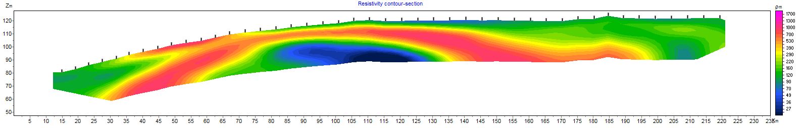

„Elektrinė tomografija – metodas, leidžiantis geologams pažvelgti į žemės gelmes. Lietuvos geologijos tarnybos specialistai šią technologiją taiko ne tik tirdami karstinį regioną, bet ir kurdami geologinius žemėlapius, svarbius tiek moksliniams tyrimams, tiek kitose srityse, pavyzdžiui, planuojant miestų plėtrą ar įvertinant vietovės stabilumą“, – sako Giluminės ir naftos geologijos skyriaus vyriausiasis specialistas Saulius Lozovskis.
Naudojantis šia technologija, galima stebėti požeminių sluoksnių struktūrą, nustatyti gruntinio vandens lygį ir analizuoti, kaip formuojasi reljefo pokyčiai. Taigi šie tyrimai reikalingi ir mūsų saugumui bei aplinkos išsaugojimui.
Kaip elektrinė tomografija „mato“ žemę? Ji veikia matuodama dirvožemio ir uolienų elektrinę varžą. Kadangi skirtingos medžiagos (pvz., smėlis, molis, vanduo) skiriasi elektrinėmis savybėmis, geologai gali sukurti tikslius požeminės sandaros modelius. Įdomu tai, kad šis metodas leidžia aptikti ne tik gruntinio vandens sluoksnius ar požemines ertmes, bet ir užšalusią žemę.
Ši iliustracija atskleidžia gravitacinių šlaitų deformacijos procesą. Tai reiškia, kad šlaitas po truputį keičiasi, o tomografija leidžia ne tik matyti, bet ir suprasti, kaip šie pokyčiai vyksta. Tokie tyrimai ypač svarbūs kalnuotose ar potencialiai pavojingose teritorijose, kur deformacijos gali sukelti nuošliaužas, griūtis ir pan.

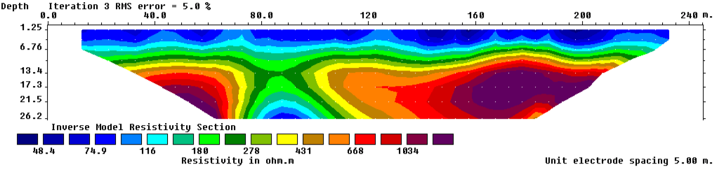

Antra iliustracija parodo besiformuojančią smegduobę – požeminę ertmę, ilgainiui galinčią nulemti paviršiaus deformacijas ar net įgriūti. Šie procesai dažniausiai vyksta karstiniuose regionuose, kur nuogulas ardo požeminiai vandenys. Elektrinė tomografija leidžia aptikti tokius pavojus dar prieš atsirandant matomiems požymiams ir išvengti nelaimių.
