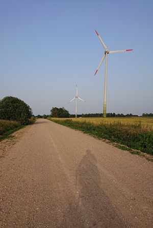

Prie Lietuvos elektros perdavimo sistemos operatorės „Litgrid“ organizuojamos elektros energijos balansavimo rinkos prisijungė ir pirmuosius pasiūlymus pateikė naujas dalyvis – „Enefit Green“ vėjo parkas Šilutėje, rašoma „Litgrid“ pranešime žiniasklaidai.
Prie elektros balansavimo rinkos Lietuvoje prisijungė pirmasis vėjo parkas
Tai pirmasis vėjo parkas šalyje, prisidedantis prie elektros energijos vartojimo ir gamybos balanso užtikrinimo Lietuvos elektros sistemoje.
