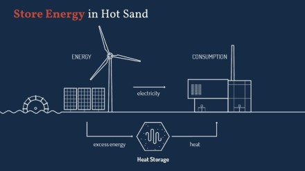

Milžiniška kompanijos „Polar Night Energy“ smėlio baterija šildys Suomijos miestą visą savaitę
Publikuota: 2024-03-16 19:52
Aut. teisės: ©MoksloTaskas.lt
Inf. šaltinis: MoksloTaskas.lt
Kompanija „Polar Night Energy“ stato unikalią smėlio bateriją Suomijos Pornaineno mieste. Ji yra didelės talpos ir skirta nepertraukiamam darbui ištisus metus. Ši technologija praktiškai bevertė be centrinio šildymo sistemos, todėl tai egzotiška technologija, prieinama tik keliose šalyse.
Naujojo akumuliatoriaus galia bus 1 MW, o šiluminis pajėgumas – iki 100 MW⋅h. Vietoj smėlio viduje bus susmulkintas muilo akmuo, kuris yra vietinės gamybos šalutinis produktas.
Taip ne tik sutaupoma žaliavų, bet ir padidėja talpa, nes muilo akmens šiluminis laidumas yra geresnis nei smėlio.
Pati akumuliatoriaus konstrukcija yra 13 m aukščio ir 15 m pločio statinė. Smėlio akumuliatoriuje paprasčiausiai kaupiama šiluma, kai tinkle yra jos perteklius, esant kainų šuoliams arba kai atsinaujinančiosios energijos generatoriai normaliai neveikia.
Šiluma nekeičiama į elektrą, nes dėl to patiriami nuostoliai, o grąžinama į tinklą karšto vandens arba garų pavidalu. Tam ir skirtas centrinis šildymas, kad šilumos energija būtų tolygiai paskirstoma mieste.
Apskaičiuota, kad baterija gali tiekti šilumą savaitę žiemą ir mėnesį vasarą.
