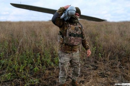

Ukraina gamina daug bepiločių orlaivių, kurie dabar padeda gintis nuo Rusijos invazijos. „Leleka-100“ yra geras ukrainietiškų dronų pavyzdys. „Leleka-100“ pirmajam skrydžiui pakilo 2017 m. Oficialiai tarnybą jis pradėjo 2021 m. – pačiu laiku, kad taptų naudingas per 2022 m. Rusijos invaziją.
„Leleka-100“ kažkur prie Avdijivkos
armyinform.com.ua (CC BY 4.0) | commons.wikimedia.org
„Leleka-100“ („Gandras-100“) yra lengvas, kompaktiškas žvalgybinis dronas. Jo ilgis yra tik 1,1 m, sparnų plotis - 1,98 m. Kompozitinės stiklo ir anglies pluošto konstrukcijos dėka šis dronas sveria kiek daugiau nei 5 kilogramus. Jis toks lengvas, kad jį galima paleisti metant. Tai yra pagrindinis „Leleka-100“ privalumas, nes jį galima labai greitai pakelti stebint besikeičiančią situaciją mūšio lauke.
Elektrinis „Leleka-100“ dronas gali pakilti iki 1,5 km aukščio ir ore išsilaiko bent 1,5 valandas. Jo maksimalus greitis siekia 120 km/val. „Leleka-100“ tupia ant pilvo arba parašiutu.
„Leleka-100“ priekyje yra galva – stebėjimo modulis su kameromis ir termovizoriais. Bachmute šie dronai dažnai skraidė naktį. Viena iš pagrindinių „Leleka-100“ užduočių yra nustatyti taikinius. Pavyzdžiui, Ukrainos artilerijos įgulos kartais naudoja „Leleka-100“, kad sureguliuotų didelio tikslumo sviedinius M982 „Excalibur“. „Leleka-100“ surinktų duomenų pagalba buvo sunaikintos ir kelios Rusijos oro gynybos sistemos.
Ukraina šiuo metu yra vienintelė „Leleka-100“ naudotoja. Bet kas žino – pasibaigus šiam karui, „Leleka-100“ dronais gali susidomėti ir kai kurios kitos šalys.
