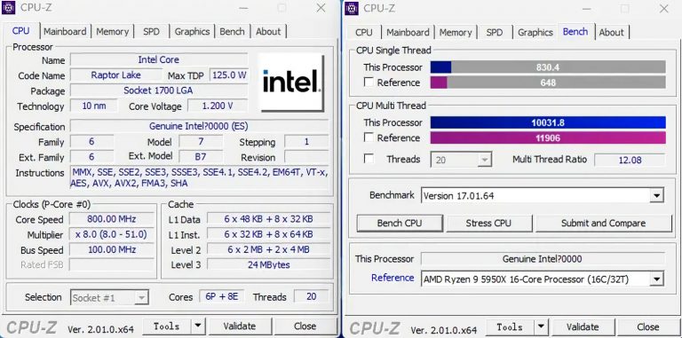

„Intel“ 13-osios kartos „Core i5-13600K“ ir i5-13600KF procesoriai turės 6P+8E branduolių konfigūraciją (tai yra šeši didieji ir aštuoni efektyvūs mažieji branduoliai). Kiekvienas iš šešių didžiųjų branduolių turi „HyperThreading“ technologiją, todėl tai yra 14 branduolių / 20 gijų procesorius.
„Core i5-13600K“ turės 6 didelius ir 8 mažus branduolius
Priminsime, kad „i5-12600K“ turi 6P+4E konfigūraciją. Kiekvienas iš šešių „Raptor Cove“ didžiųjų branduolių turi po 2 MB L2 spartinančiosios atminties. Aštuoni „Gracemont“ mažieji branduoliai suskirstyti į du branduolių klasterius po keturis branduolius. Kiekvienas klasteris dalijasi 4 MB L2 spartinančiosios atminties tarp keturių branduolių (padidinta nuo 2 MB kiekvienam klasteriui „Alder Lake“ dizaine). Didieji ir mažieji branduoliai dar dalinasi 24 MB L3 spartinančiosios atminties (padidinta nuo 20 MB i5-12600K modelyje).
Kvalifikacinis „Core i5-13600K“ pavyzdys buvo išbandytas sintetiniuose testuose. CPU-Z teste „i5-13600K“ surinko 830 taškų vienos gijos teste, palyginti su 648 taškais, kuriuos surinka „Ryzen 9 5950X“ procesorius. Apkrovus visą procesorių „i5-13600K“ surenka 10031,8 taško, palyginti su 11906 taškais, kuriuos surenka „Ryzen 9 5950X“. „Core i5-13600K“ procesoriaus bazinis TDP yra 125 W, t. y. toks pats, kaip ir „i5-12600K“.
