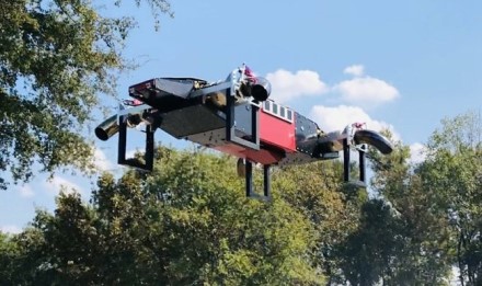

Teksaso (JAV) kompanija „FusionFlight“ paskelbė sukūrusi mažiausią ir galingiausią reaktyvinį bepilotį skraidymo aparatą pasaulyje. Modelio indeksas – „AB5 JetQuad“, jis gali kilti vertikaliai, naudodamas valdomas variklių tūtas. Tokią mašiną konstruktoriai ėmėsi kurti, nes kompaktiškiems skraidymo aparatams nepakako elektros variklių kuriamos galios.
„AB5 JetQuad“
„AB5 JetQuad“
Reaktyvinės sistemos lengvesnės už elektrines. Jos sukuria didesnę galią. Be to, jos gali skristi dideliu greičiu. O trečia, aparatą kuru užpildyti galima per kelias minutes, o ličio jonų akumuliatoriai kraunami mažiausiai valandą. Skysto kuro savitosios energijos tankis maždaug 40 kartų didesnis, nei elektros akumuliatorių.
Sausa AB5 masė yra 23 kg., dar 18 kilogramų sveria kuras. Maksimali keliamoji geba – 18 kilogramų. Tiek kuro užtenka 15 minučių skrydžio kreiseriniu, 480 km/h, greičiu, o kaboti vienoje vietoje gali 30 minučių. Beje, tokie yra prototipo rodikliai – konstruktoriai ateityje nori įrengti forsažo kameras ir padidinti skrydžio greitį.
Susidomėjimą kelia dyzeliniai mikroturbininiai reaktyviniai varikliai, kurių kiekvieno galia siekia 149 kWt. Jų pakreipiamos tūtos gali judėti tokiais kampais, kad reaktyvinė srovė, niekada nebūtų nukreipta tiesiog žemyn, netgi kylant vertikaliai. Dėl to drono apačioje galima prikabinti krovinį ir jis nenukentės.
Planuojama, kad rinkoje „AB5 JetQuad“ pasirodys 2021 metais. Vienas toks aparatas, priklausomai nuo konfigūracijos, kainuos $ 200-250 tūkstančių.
