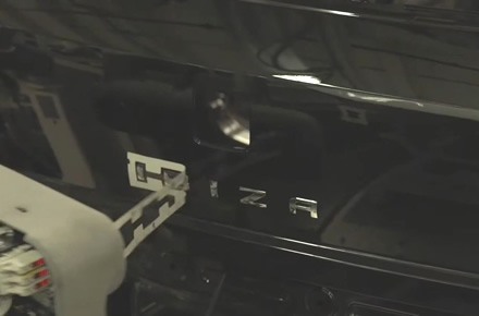

Kruopštų žmonių darbą SEAT gamykloje jau perėmė robotai
Publikuota: 2019-09-09 20:34
Aut. teisės: ©15min, UAB
Inf. šaltinis: 15min.lt
Daug kas mano, kad robotai atims iš žmonių darbą. Galbūt kada nors ateityje taip ir nutiks, tačiau kol kas žmonės ir robotai gamyklose dirba kartu. Štai ispanų automobilių gamintojas, „Volkswagen“ grupės narys SEAT gamykloje Martorelyje robotams patikėjo svarbų ir daug kruopštumo reikalaujantį darbą.
Nors tuo ir sunku patikėti, ženkliukus ant automobilių iki šiol daug kur klijuoja žmonės. Tiesa, tam naudojami įvairūs įrengimai ir rėmai, užtikrinantys, kad modelių pavadinimai būtų priklijuoti tiesiai ir būtent ten, kur reikia. Nors tai užtrunka tik kelias akimirkas, robotai tai gali atlikti geriau.
Stopkadras / SEAT gamyklos robotas klijuoja lipdukus
SEAT Martorelio gamykloje įrengė du išmanius robotus. Jie stovi surinkimo linijos pradžioje ir savarankiškai klijuoja „Ibiza“ bei „Arona“ modelių vardus ir FR ženkliuką, kur jo reikia. Geriausia tai, kad šie robotai dirba be jokių atitvarų, tačiau kartu netrukdo žmonėms, o pro šalį riedantis kėbulas neturi sustoti.
Šis darbas nėra toks paprastas, kaip gali pasirodyti. Vienas robotas siurbtukais pakelia modelio vardą nurodantį ženkliuką, pašalina lipnią pusę dengiantį plastiką, prispaudžia ženkliuką prie kėbulo, pašalina apsauginį plastiką ir jį išmeta į perdirbamų atliekų konteinerį. Kitas robotas tuo metu rūpinasi FR ženkliuko priklijavimu, jei to reikia.
Maža to, ženkliukus būtina priklijuoti tiksliai jiems skirtose vietose. Tam šie robotai turi kameras, kurios leidžia pakoreguoti ženkliuko poziciją prieš jį priklijuojant. Nepaisant to, kad kėbulai važiuoja pro šalį, kiekvienas ženkliukas yra prispaudžiamas su nustatyta jėga. Tam nereikia jokių rėmelių ar papildomų įrenginių, o ženkliukai priklijuojami geriau.
Žinoma, saugumas taip pat nėra pamirštas. Šie robotai sustoja, jei tik yra paliečiami. Jie taip pat iš karto nustos judėję, jei jų kelyje kas nors pasitaikys. Tačiau jokių barjerų tarp robotų ir žmonių šioje SEAT gamykloje jau nebėra - jų tiesiog nereikia. Tuo pat metu automobilių gamyklose žmonių skaičius nemažėja. Jie tiesiog dirba tuos darbus, kuriems yra reikalingi jų protai ir įgūdžiai. Robotai palengvina žmonių darbą ir imasi tikslumo ir greičio reikalaujančių užduočių. SEAT Martorelio gamykloje surinkimo linijose dirba 20 bendradarbių robotų, dauguma iš jų yra skirti būtent darbuotojų ergonomikai gerinti.
