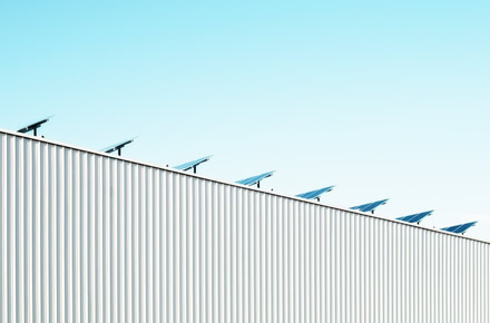

Asociatyvi nuotr.
Anot jos, iki šio pavasario ant „Maximos“ parduotuvės stogo planuojama įrengti 123 kW galios saulės jėgainę, kurią sudarys 440 moduliai. Jėgainė turėtų padengti apie 1120 kvadratinių metrų plotą. Skaičiuojama, kad per metus ji pagamins apie 110 tūkst. kWh elektros energijos arba apie 20 proc. parduotuvėje sunaudojamo energijos kiekio. Saulės jėgainės dėka šios „Maximos“ parduotuvės CO2 emisijos sumažės beveik 54 tonomis per metus.
