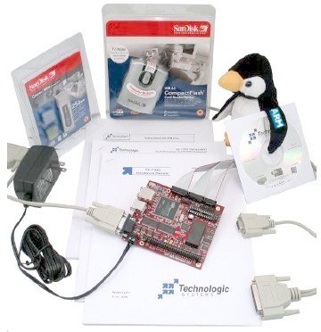

Kompanija „Technologic Systems“ pradėjo tiekti vienos plokštės (single-board computer, SBC) kompiuterį „TS-7260“, kuris pasižymi ypač mažu elektros energijos suvartojimu, kas leidžia naudoti jį, pavyzdžiui, tuo atveju, kai maitinimo šaltinis - saulės baterijos.
Pagrindinė plokštė sukurta 200 MHz ARM9 procesoriaus pagrindu, RAM apimtis – 32 MB (prieinami variantai su 64 bei 128 MB atminties), „flash“ atminties apimtis - 32 MB, maksimali suvartojama galia nesiekia 1 W. Gamintojo teigimu, bazinis plokštės variantas be „Ethernet“ prievado gali funkcionuoti 172 valandas, kai maitinimas vyksta iš rezervinio 12 V, 7,2 Ah akumuliatoriaus.
SBC matmenys 97x122 mm, esant pasyviam aušinimui, o darbo temperatūrų diapazonas – nuo -20 iki +70 laipsnių pagal Celsijų. Prieinamas variantas su išplėstu temperatūriniu režimu – nuo -40 iki +85 laipsnių. Baziniame variante siūlomas 8 MB „Linux 2.4.26“ branduolys, įrašytas į „flash“ atmintį.
