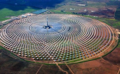

Ar kada įsivaizdavote saulės elektrines, kurios veikia net naktį? Tikrai nedaugelis iš mūsų išdrįstų jas sukurti, nes tai tiesiog atrodo paradoksalu. Tačiau „Torresol Energy“ įgyvendino šią idėją. Leiskite paaiškinti kaip.
19,9 MW „Gemasolar“ koncentruota saulės energijos jėgainė Ispanijos Andalūzijos provincijoje susideda iš 2 išlydytos druskos (MSES) rezervuarų, kuriuose kaupiama visą dieną generuojama šilumos energija. Įprastinės jėgainės turi mažiau vietos šilumos energijai saugoti arba visai jos neturi.
„Gemasolar“ kompleksas dirba net naktį
Sukauptos energijos saugojimas „Torresol“ leidžia patenkinti vasarą piko metu atsirandančią energijos paklausą net ir ilgai po saulėlydžio.
Ispanų didžiosios įmonės „Sener“ ir „Masdar“ bei Abu Dabio Ateities energetikos bendrovė (Future Energy Company) susivienijo ir sukūrė „Gemasolar“ jėgainę, kuri gali įveikti vieną iš didžiausių alternatyvių energijos šaltinių kliūčių – energijos saugojimą.
MSES rezervuaras sudarytas iš 60 % kalio nitratų ir 40 % natrio nitratų druskų. Šis mišinys turi nuostabų gebėjimą išlaikyti net 99 % iš saulės kolektorių gaunamos šilumos energijos, kuri gali būti panaudojama vėliau.
Tikimasi, kad per metus bus sukuriama maždaug 110 tūkst. MWh energijos. „Gemasolar“ siekia savo kuriama energija aprūpinti 25 tūkst. namų.
Nors 19,9 MW jėgainė yra palyginti maža, tačiau tai tikrai geriau nei 50 MW jėgainė, kuriai trūksta tinkamos generuojamos energijos saugojimo vietos, kad jos energetinė sistema būtų maitinama visą laiką. 6500 valandų per metus veikti suprojektuota elektrinė atidaryta 2011 m. gegužės mėn.
