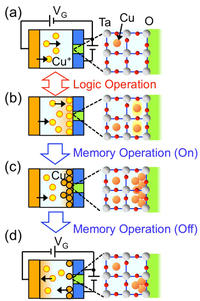

Paveikslėlyje: loginių ir atminties elementų veikimo principai. (a) kuomet užtūros elektrodas paveikiamas teigiama įtampa, metalo atomai iš užtūros elektrodo ima judėti į izoliatorių (b) kuomet santakos elektrodo aplinkoje metalo atomų koncentracija viršija tam tikrą ribinę vertę, izoliatorius tampa laidus (c) kuomet įtampa dar padidinama, metalo atomai suformuoja klasterį (d) tam, kad klasteris suirtų, reikia panaudoti neigiamą įtampą
