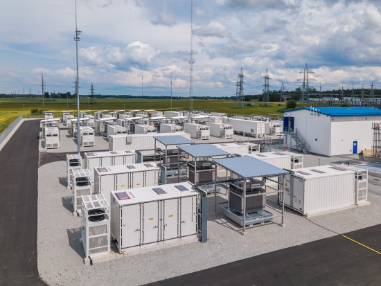

Estijoje, Harju apskrities Arukiulos gyvenvietėje, oficialiai atidaryta 100 MW galios ir 200 MWh talpos baterijų energijos kaupimo sistema „Hertz 2“. Kartu su vasarį Kiisoje atidarytu parku „Hertz 1“ jos sudaro vieną galingiausių tokių kompleksų žemyninėje Europoje ir padeda užtikrinti Baltijos šalių elektros sistemos stabilumą.
Liepos 7 d. Estijoje, Harju apskrities Arukiulos gyvenvietėje, oficialiai atidaryta 100 MW galios ir 200 MWh talpos baterijų energijos kaupimo sistema „Hertz 2“. Kartu su vasarį Kiisoje atidarytu parku „Hertz 1“ jos sudaro vieną galingiausių tokių kompleksų žemyninėje Europoje ir padeda užtikrinti Baltijos šalių elektros sistemos stabilumą.
Tai antrasis stambus bendros įmonės „Baltic Storage Platform“ projektas Estijoje. Ją valdo pirmaujanti regiono atsinaujinančios energetikos plėtotoja „Evecon“, Prancūzijos elektros gamintoja „Corsica Sole“ ir tarptautinis investicijų fondas „Mirova“.
Užbaigus „Hertz 2“, bendra abiejų baterijų parkų galia siekia 200 megavatų, o talpa – 400 megavatvalandžių. Tai padengia didelę dalį Estijos baterijų kaupyklų poreikio. Arukiulos kaupykla prijungta prie perdavimo sistemos operatoriaus „Elering“ valdomo elektros perdavimo tinklo ir dalyvaus keliose elektros rinkose.
Svarbiausia jos funkcija – greitai reaguojančios dažnio reguliavimo paslaugos, tapusios itin svarbios Baltijos šalių elektros sistemos stabilumui po to, kai 2025 m. vasarį regiono tinklas buvo sinchronizuotas su žemyninės Europos dažnio zona. Sistema taip pat dalyvaus įprastose kitos paros ir einamosios paros elektros rinkose.
Didžiausia privati investicija į Estijos energetiką
Estijos energetikos ir aplinkos ministras Andresas Sutas pabrėžė, kad „Hertz 1“ ir „Hertz 2“ projektai įrodė Estijos energetikos sektoriaus patrauklumą tarptautiniams investuotojams.
„Užsienio investicijos yra neįkainojamai svarbios mūsų ekonomikos plėtrai, todėl privalome jas saugoti, kad naujos investicijos iš draugiškų užsienio šalių mus pasiektų ir ateityje. Kartu „Hertz 1“ ir „Hertz 2“ projektai svarbūs balansuojant visą elektros sistemą ir tiekiant rinkai daugiau atsinaujinančios elektros – tai būtent tokie lankstūs pajėgumai, kurių Estijai reikia vis daugiau dabar, kai Baltijos šalys pačios palaiko savo dažnį“, – sakė ministras.
Pasak „Evecon“ vadovo Karlo Joonatano Kvello, „Hertz 1“ ir „Hertz 2“ kartu yra didžiausia privataus sektoriaus investicija į Estijos energetiką – iš viso 170 mln. eurų. „Tai buvo drąsus sprendimas, kurį 2023 m. pabaigoje priėmėme kartu su partneriais iš Prancūzijos: investicinis sprendimas buvo visiškai komercinis, be jokių subsidijų, visą riziką prisiimant patiems“, – sakė jis.
„Pradėjus veikti „Hertz 2“, kompleksas kartu su Kiisos „Hertz 1“ dirba visu pajėgumu ir padeda Baltijos elektros sistemai palaikyti dažnį bei mažinti kainų šuolius“, – pridūrė K. J. Kvellas.
„Po „Hertz 1“ projektas „Hertz 2“ buvo užbaigtas greitai ir sklandžiai remiantis tuo pačiu techniniu sprendimu – už tai esame dėkingi savo partneriams. Kadangi Baltijos šalių dažnio rinkų apimtis ribota, svarbu, kad valstybė užtikrintų vienodas sąlygas visiems rinkos dalyviams. Nuspėjama ir sąžininga rinka leidžia privačioms investicijoms teikti maksimalią naudą sistemai“, – pažymėjo „Corsica Sole“ vadovas Michaelis Coudyseris.
„Hertz 2“ užbaigimas – naujas svarbus etapas „Mirova“ įsipareigojime finansuoti švarią energetiką Estijoje. Kaip vienas svarbiausių užsienio investuotojų šalyje tikime, kad ši didelė baterija gali ir patenkinti kritinį pertvarką išgyvenančios energetikos sistemos poreikį, ir parodyti, kad Estijos ekosistema pasirengusi tokiems dideliems projektams“, – sakė „Mirova“ privataus kapitalo vadovas Raphaëlis Lance’as.
„Dabar, kai baterijos jau veikia, mums svarbiausia yra teisinės aplinkos stabilumas ir skaidrios veiklos sąlygos, kad investuotojai ir toliau drąsiai finansuotų naujas įmones bei infrastruktūrą“, – pridūrė jis.
Reaguoja per milisekundes
Išstojusios iš Rusijos elektros tinklo, Baltijos šalys nuo 2025 m. vasario savo elektros sistemos dažnį turi palaikyti pačios. „Hertz 2“ prie to prisideda tiesiogiai: kaupykla į dažnio svyravimus ir netikėtus sutrikimus reaguoja per milisekundes ir padeda išlaikyti gamybos bei vartojimo balansą elektros tinkle.
Didelės apimties baterijų kaupyklos vaidina vis svarbesnį vaidmenį tiekiant rinkai atsinaujinančią energiją ir švelninant elektros kainų svyravimus. „Hertz 2“ kaupia elektrą tada, kai rinkos kainos žemos – paprastai tai reiškia, kad tuo metu gaminama daug atsinaujinančios elektros, – o sukauptą energiją grąžina į tinklą, kai kainos ir paklausa yra aukštos.
Taip kaupykla ir panaudoja atsinaujinančios energijos perteklių, kuris kitaip liktų neišnaudotas, ir mažina ekstremalius kainų šuolius, kuriuos vartotojai patyrė pastaraisiais metais.

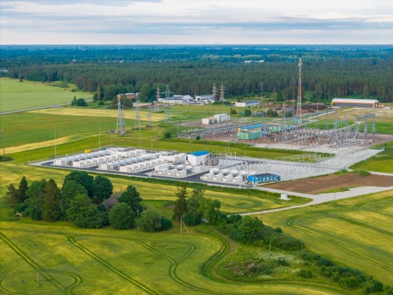

Netoli Talino, Arukiuloje, esanti „Hertz 2“ techniškai yra „Hertz 1“ kopija. Parkas įrengtas konteineriniu principu: 54 konteineriuose sumontuoti iš viso 2 328 baterijų moduliai. Kiekviename konteineryje yra baterijų stelažai kartu su vėsinimo, priešgaisrinės apsaugos ir stebėsenos sistemomis, todėl jis veikia kaip saugus ir savarankiškas blokas.
Projektas įgyvendintas glaudžiai bendradarbiaujant su perdavimo sistemos operatoriumi „Elering“ ir technologijų bei inžinerijos partneriais, tarp jų – „Yuso“, „Connecto“ ir „Energel“. Parke naudojamas baterijų kaupimo sistemas tiekė „Nidec Conversion“, kurios subrangovė Estijoje, atlikusi abiejų „Hertz“ parkų statybos ir elektros darbus, buvo „WiSo Engineering“.
„Hertz 1“ ir „Hertz 2“ statyba finansuota 85,6 mln. eurų paskola, kurią suteikė Europos rekonstrukcijos ir plėtros bankas (ERPB), Šiaurės investicijų bankas (NIB) ir „Edmond de Rothschild Asset Management“. Teisiniais klausimais sandorį konsultavo advokatų kontoros „Rask“ ir „Cobalt“.
