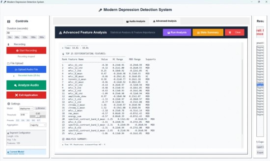

DI programėlės pavyzdys
Be to, nustatyta, kad depresija sergantiems asmenims būdingas padidėjęs balso dažnio netolygumas (angl. jitter) ir amplitudės svyravimai (angl. shimmer), taip pat sumažėjęs harmonikų ir triukšmo santykis (HNR). Tai rodo balso stygų veiklos nestabilumą, kuris gali pasireikšti kaip lengvai virpanti kalba.
„Vis dėlto visi šie rodikliai yra labai subtilūs ir paprastai lieka nepastebėti žmogaus ausiai. Moksliškai kalbant, depresijos akustinį parašą sudaro sudėtingas makroskopinių ir mikroskopinių balso požymių derinys“, – sako M. Yousufi.

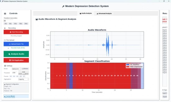

Tai apsunkina galimybę atskirti, ar akustiniai pokyčiai susiję su depresijai būdingu psichomotoriniu sulėtėjimu, ar tik su laikina fiziologine būsena. Todėl, siekiant nustatyti patikimus biožymenis, būtina taikyti įvairiapuses metodikas, leidžiančias išskirti tuos požymius, kurie išlieka stabilūs ir nuosekliai pasikartoja skirtingomis sąlygomis.
