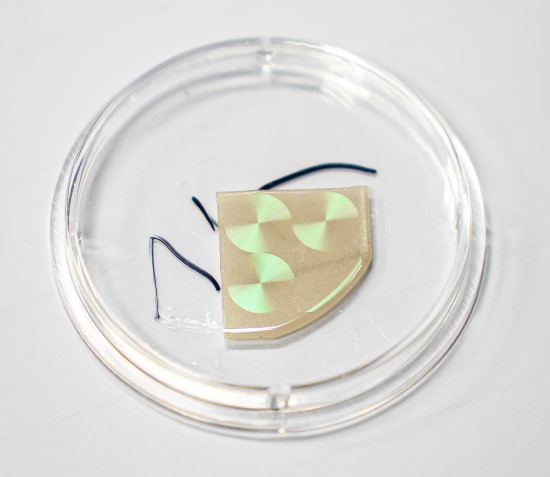

Šį prietaisą sudaro mažytis, ant piršto telpantis galio nitrido kristalas, kurio paviršiuje išgraviruoti mikroskopiniai grioveliai. Jų vaidmuo čia – esminis, nes kaitinamas kristalas dėka šių griovelių pradeda skleisti labai kryptingą žmogaus akiai nematomą tolimąją infraraudonąją šviesą (jos bangos ilgis – 17,5 mikrometro, o dažnis – 17 terahercų).
FTMC šaltinyje naudojami žiediniai grioveliai (įprastai kitur būna naudojami tiesių linijų), kurie nukreipia parinkto dažnio (bangos ilgio) infraraudonąjį šviesos pluoštą statmenai į viršų.
„Šios smulkios struktūros kristalo paviršiuje nespindi atskirai – jas galima išdėstyti greta, naudojant vienodą arba skirtingą geometriją. Kartu jos šviečia tarsi miniatiūriniai žibintai viena kryptimi ir sukuria mažus, labai kryptingus savotiškus šviesos stulpelius“, – paaiškina dr. I. Kašalynas.
„Kadangi naudojame elektrai laidų galio nitridą, mums net nereikia išorinio kaitintuvo. Eksperimentuose tiesiog prijungėme elektrodus ir leidome per kristalą elektros srovę – jis įkaito pats, o jo paviršius pradėjo skleisti kryptingą vieno bangos ilgio spinduliuotę“, – priduria dr. V. Janonis.

Lietuvių sukurtas šiluminis šaltinis. FTMC / Bernadetos Sisimbajevės nuotr.
