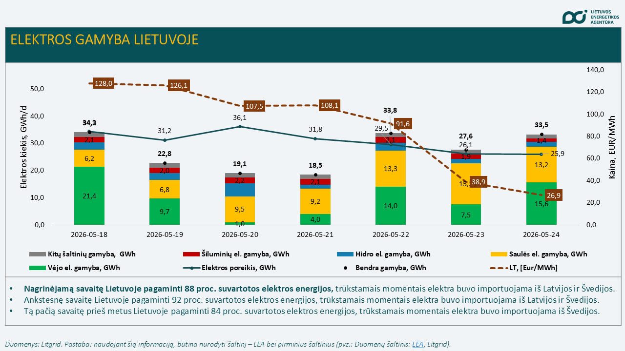

Per savaitę atpigo elektra, saulės elektrinės pagamino daugiausia elektros
Publikuota: 2026-05-26 07:11
Sumažėjus elektros energijos vartojimui ir išaugus saulės elektrinių gamybai, didmeninės elektros energijos kainos vidurkis Lietuvoje mažėjo 7 proc., šalyje pasigaminome apie 88 proc. visos suvartotos elektros energijos. Saulės elektrinės per savaitę pagamino daugiausia elektros.
Didmeninė elektros kaina Lietuvoje praėjusią savaitę sumažėjo 7 proc. – nuo 96,5 Eur/MWh iki 89,6 Eur/MWh. Didmeninės elektros energijos kainos vidurkio mažėjimą ir toliau lėmė mažesnis elektros energijos vartojimas bei didėjęs pagamintos elektros energijos kiekis saulės elektrinėse.
Palyginimui, pernai nagrinėjamą savaitę vidutinė didmeninė elektros kaina Lietuvoje siekė 63,3 Eur/MWh, o 2024-iųjų tą pačią savaitę – 72,6 Eur/MWh.
Stebint naujausius elektros kainų ateities sandorius, matyti, kad Vokietijoje elektros kainos šiais metais numatomos 60–120 Eur/MWh.
Gegužės 18–24 d. didmeninės elektros kainos, palyginti su ankstesne savaite, mažėjo beveik visose Baltijos jūros regiono valstybėse: Latvijoje elektros kainos mažėjo 7 proc. – nuo 96,5 Eur/MWh iki 89,4 Eur/MWh, Estijoje mažėjo 17 proc. – nuo 76,2 Eur/MWh iki 63,2 Eur/MWh, Švedijos SE 4 zonoje – 7 proc. – nuo 98,3 Eur/MWh iki 91,6 Eur/MWh, Lenkijoje elektros kainos mažėjo 2 proc. – nuo 110,6 Eur/MWh iki 108,9 Eur/MWh, Suomijoje mažėjo 28 proc. – nuo 71,7 Eur/MWh iki 51,7 Eur/MWh, o Vokietijoje elektros kainos augo 7 proc. – nuo 98,9 Eur/MWh iki 105,4 Eur/MWh.
Elektros energijos vartojimas mūsų šalyje gegužės 18–24 d., palyginus su ankstesne savaite, sumažėjo 0,4 proc. – iki 215,0 GWh (buvo 216,0 GWh). Vartojimas šiemet 4,7 proc. didesnis nei buvo 2025 m. tą pačią savaitę (205,4 GWh).
Bendra elektros gamyba per savaitę Lietuvoje, palyginti su ankstesne savaite (199,6 GWh), sumažėjo 5,0 proc. ir siekė 189,5 GWh. Šalyje pasigaminta apie 88 proc. visos suvartotos elektros energijos, ankstesnę savaitę – 92 procentai.
Palyginus su gamyba praėjusių metų tą pačią savaitę (173,3 GWh), šiemet nacionalinė generacija yra apie 9,4 proc. didesnė. Pernai tuo pačiu metu vietoje buvo pasigaminta apie 84 proc. suvartotos elektros.
Saulės elektrinės nagrinėjamą savaitę pagamino daugiausiai elektros energijos – 73,33 GWh – 6,1 proc. daugiau nei ankstesnę savaitę, kai pagaminta 69,1 GWh. Lygiai prieš metus saulės elektrinės per savaitę pagamino 57,6 GWh.
Vėjo elektrinės nagrinėjamą savaitę pagamino 73,28 GWh elektros energijos, arba apie 13,2 proc. mažiau nei ankstesnę savaitę, kai jos pagamino 84,4 GWh. Lygiai prieš metus vėjo elektrinės pagamino 32,6 GWh, arba 55,5 proc. mažiau nei šiemet.
Šiluminės elektrinės praėjusią savaitę pagamino 13,7 GWh elektros energijos, arba 22,4 proc. mažiau nei ankstesnę savaitę, kai jų generacija siekė 17,7 GWh. Lygiai prieš metus šiluminės elektrinės pagamino 60,7 GWh elektros energijos.
Hidroelektrinės Lietuvoje per savaitę pagamino 17,7 GWh – tai 9,5 proc. daugiau, palyginti su ankstesne savaite, kai jos pagamino 16,2 GWh. Lygiai prieš metus pagaminta 15,8 GWh.
