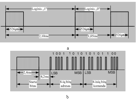

Kitas panašus į Sony SIRC protokola būtų JVC [2] nuotolinio valdymo protokolas. Jis panaudotas nuotolinio valdymo pulte PTU94023B.
  • 16 bitų protokolas
  • 8 bitai įrenginių adresų ir 8 bitai komandų
  • Nešlio dažnis 38 kHz
  • Bito trukmė 1,05 arba 2,1 ms
  • Atstumu tarp impulsų moduliuotas signalas
2 pav. „JVC“ protokolo pavyzdys a) impulsų loginiai lygiai b) 16 bitų seka ir stato bitas
Šis manipuliacijos būdas yra labai paprastas, kaip ir anksčiau aptartas. Esant loginiam vienetui, atstumai tarp impulsų yra didesni, esant loginiam nuliui – mažesni. Visa impulsų seka atrodytų taip, kaip parodyta 2 paveiksle.
Kaip matyti, starto bito trukmė 12,6 ms. Laikant nuspaustą pulto mygtuką impulsai pasikartoja kas 50 – 60 ms. Iš viso galimų kodų 28 • 28 = 216 = 65536.

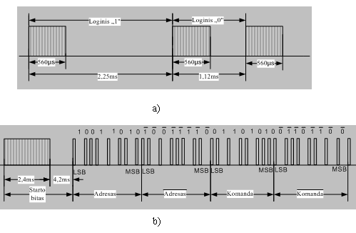

NEC protokolas [3] yra tokios pačios moduliacijos tipo kaip ir anksčiau aptartas JVC, tačiau skiriasi savo ilgiu. Aptarkime šį protokolo pavyzdį.
  • 8 bitų adresas, 8 bitų komanda
  • Adresai ir komandos perduodami du kartus (siekiant išvengti klaidų)
  • Bito trukmė 1,12 ms arba 2,25 ms
3 pav. „NEC“ protokolo pavyzdys a) impulsų loginiai lygiai b) 32 bitų seka ir starto bitas
Kaip matyt iš 3 paveikslo, šiame protokole papildomai panaudoti invertuoti adresų bei komandų bitai. Tai padaryta, kad apsisaugoti nuo galimų klaidų priimant signalą. Galimų kodų skaičius toks pats kaip ir aptarto JVC protokolo. Laikant nuspaustą pulto mygtuką impulsai pasikartoja kas 110 ms, vidutiniškai du kartus ilgiau, nei JVC protokolo atveju.

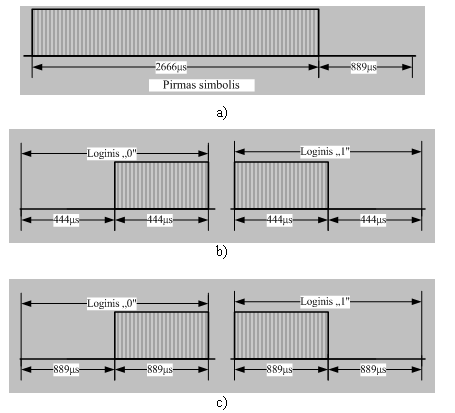

Minimali impulso trukmė t šiame protokole yra apskaičiuojama 1•16/(36•103)= 444μs, kiti impulsai yra kartotiniai minimalios impulso trukmės.
Pirmas impulsas, kurio trukmė yra 6t (2,666ms), o nulio lygis 2t (0,889ms), yra skirtas IR imtuvo nustatymui (6 pav. a) . Informacijos ir kontrolės bitų trukmės yra pastovios keičiasi tik aukšto lygio padėtis laike, loginis „1“, kai lygis aukštas pirmoje bito trukmės pusėje loginis „0“ antroje bito trukmės pusėje (6 pav. b). Kaip matyt, šis protokolas yra atvirkščias RC5 protokolo moduliacijos būdui.
Pabaigos bitų trukmės dvigubai ilgesnės nei paprastų bitų impulsų trukmės 2t (0,889ms). Nulio trukmė irgi 2t (6 pav. c).
Pirmasis simbolis ir pabaigos bitas yra panaudoti tik antgalvyje, kuris yra naudojamas šiame protokole.
6 pav. RC6 protokolo elementarių bitų pavyzdžiai a) pirmo impulso loginiai lygiai; b) informacijos ir kontrolės bitų loginiai lygiai; c)pabaigos bitų loginiai lygiai
