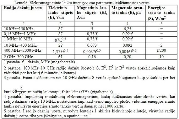

LRS iliustr. / Šiuo metu galiojančios elektromagnetinių bangų intensyvumo normos
LRS iliustr. / Netrukus įsigaliosiančios elektromagnetinės spinduliuotės intensyvumo normos
Higienos norma HN 80 reglamentuoja ribines normas visiems elektromagnetiniams dažniams pradedant nuo 10 kHz ir baigiant 300 GHz. Į šį diapazoną patenka ir dažniai, kurie bus naudojami 5G ryšio paslaugoms teikti (3,5 GHz, 24-27 GHz).
