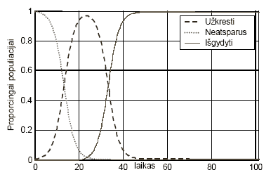

Makroskopiniu principu analizuojant kompiuterių virusus, daugiausia dėmesio yra skiriama epidemiologijai. Telekomunikacijų tinkluose virusai sklinda taip pat kaip ir biologinėje terpėje, todėl čia tinka ir biologinių epidemijų modeliai, kurie yra gana gerai ištyrinėti.
Vienas iš svarbiausių aspektų, nagrinėjant epidemiją telekomunikacijų tinkluose, yra jos sukeliama žala. Žalą galime skaičiuoti proporcingai infekuotų mašinų skaičiui. Norėdami įvertinti, kokią įtaką epidemijos maksimumui ir trukmei turi gydymo pradžia, modifikuojame standartinį Kermako ir Makendriko SIR tipo epidemijos modelį, kuriame įvertiname infekcijos gydymo pradžios vėlinimą [10]. Čia gydymo intensyvumas yra lygus infekcijos intensyvumui (t-k) metu:
čia: S – neatsparių mašinų skaičius; I – infekuotų mašinų skaičius; R – išgydytų mašinų skaičius; τ (tau) – virusų plitimo spartos koeficientas [0..1]; k – vėlavimo laikas.
Programa „Matlab“ atlikę modeliavimą, gavome 1, 2, 3 grafikus. 3 paveiksle matome, kad sparčiai plintant virusui epidemijos maksimumą galima sumažinti tik tuomet kai gydymas pradedamas nedelsiant (t<20 val.). Būtent šios savybės ir neturi tradicinės mikroskopiniu principu veikiančios apsaugos sistemos.
1 pav. Epidemija tinkle kai virusų gydymas pradedamas po 20 val. po epidemijos pradžios ( τ=0,4, k=20)
2 pav. Epidemija tinkle, kai virusų gydymas pradedamas iš karto po epidemijos pradžios ( τ=0,4; k=0)

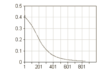

Eksperimento metu pirmiausia tikrinome, ar neuroniniam tinklui pakaks 5 paskutinių laiškų duomenų, kad atpažintų anomalų ir normalų laiškų srautą. Mokymo metu neuroninis tinklas elgėsi labai nestabiliai, įvykdžius 1000 mokymo ciklų klaidos procentas vis tiek buvo gana didelis – 15 %.
Eksperimento metu, analizuojant 10 laiškų, esančių buferyje, rezultatai buvo geresni. Mokymo metu klaidų skaičius mažėjo stabiliau, nors su kai kuriomis neuroninių tinklų struktūromis tinklo mokymas buvo labai nestabilus. Geriausias pasiektas rezultatas, analizuojant 10 paskutinių laiškų išsiuntimo eilėje, – 2 %.
Analizuojant 30 paskutinių laiškų su neuroniniu tinklu buvo matomas labai stabilus ir greitas neuroninio tinklo mokymas, t. y. ir klaidos mažėjimas. Mokymo metu jau po 800, o su kai kuriomis neuroninių tinklų struktūromis – jau po 200 mokymo ciklų, klaidų skaičius sumažėdavo iki 1 %. Teoriškai toks tinklas turėtų beveik idealiai atskirti kompiuterių virusų generuojamą srautą nuo normalaus el. pašto vartotojo generuojamo srauto. Klaidos mažėjimas mokymo metu pavaizduotas 6 paveiksle.
6 pav. Klaidos mažėjimas neuroninio tinklo mokymo metu, analizuojant 30 paskutinių el. laiškų duomenis
