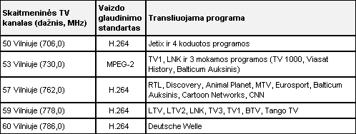

Besidomintiems, kokias televizijos programas šiuo metu galima matyti, pateikiame tokią lentelę (informacija atnaujinta 2006-08-16).

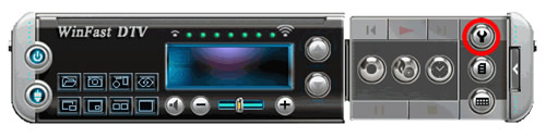

Kiek geresnė situacija su kompiuterių plokštėmis. Mūsų žiniomis, tik viena šių plokščių gamintoja, kompanija „Leadtek“, įtraukė H.264 standartu glaudinto vaizdo palaikymą į savo programinę įrangą, pateikiamą su jų plokštėmis. Nors akivaizdu, kad H.264 standarto palaikymas šioje programinėje įrangoje yra dar tik pradinėje stadijoje, tačiau atlikus specialią konfigūravimo procedūrą vaizdą galima pamatyti.
