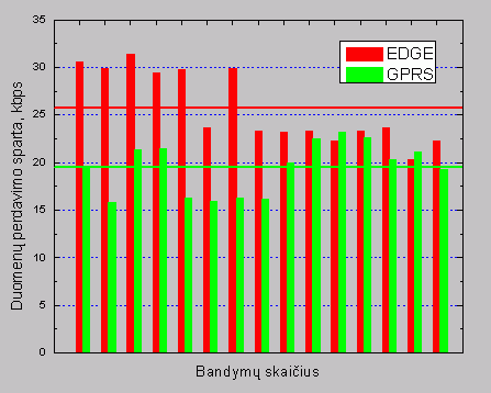

Tirdami HTTP protokolu perduodamų duomenų spartą iškart pastebėjome, kad duomenų sparta čia kur kas mažesnė (8 pav.). Naudojant EDGE technologiją, ji nesiekė 26 kbps, o GPRS – vos 20 kbps. Tokią mažą spartą lemia jau ne sąsaja tarp BTS ir MS, o kiti faktoriai: visų pirma, tai pats HTTP protokolas. Antra, puslapio dydis yra pakankamai mažas (apie 160 kB), ir galima sakyti, kad duomenų perdavimo technologijos nespėja įsibėgėti. Trečia, puslapis susideda iš įvairių skirtingų nedidelių dokumentų (tyrimo metu jų buvo 63), kuriuose daug pridėtinės informacijos (jų tipai, antraštės), o tai prideda daug papildomos informacijos, kuri neįskaičiuojama į puslapio dydį, taigi ir į perdavimo spartą. Įtakos turi ir kompiuterio nustatymai.
8 pav. Duomenų perdavimo sparta naudojant HTTP protokolą esant idealioms sąlygoms
Skirtingai nei FTP, čia pastebimas ir gana didelis rezultatų išsibarstymas. Naudojant EDGE technologiją, sparta kito nuo 20 iki 31 kbps, o GPRS – nuo 16 iki 23 kbps. Tam įtakos galėjo turėti serverio, kuriame puslapis patalpintas, apkrovimas, kurio (skirtingai nei FTP) negalėjome kontroliuoti. Tačiau didžiausią įtaką darė puslapio dydis, kuris tyrimo metu kito nuo 121 iki 207 kB. Kuo šis dydis buvo mažesnis, tuo mažesnė buvo ir sparta.
Tačiau, skaičiuojant puslapio parsisiuntimo trukmę (kas vartotojui yra aktualiausia), pastebima kiek kita tendencija (9 pav.). Kai naudojamos EDGE technologija, trukmė, reikalinga parsisiųsti puslapį, kinta pakankamai nežymiai – nuo 48 iki 53 sek. Naudojant GPRS technologiją, ši trukmė kinta kur kas platesniame intervale – nuo 68 iki 97 sek. Išanalizavus tyrimo rezultatus, buvo pastebėta, kad tiriant GPRS technologiją, vidutinis puslapio dydis buvo 20 KB didesnis. Tai atitinkamai galėjo nulemti didesnę spartą, tačiau ilgesnę parsisiuntimo trukmę.
9 pav. Puslapio parsisiuntimo trukmė esant idealioms sąlygoms
