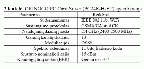

Eksperimentams buvo panaudoti „Orinoco“ WLAN PCMCIA radijo modemai – PC24E-H-ET, atitinkantys 802.11b standartą. Jie per PCI-PCMCIA sąsają buvo prijungti prie asmeninių kompiuterių su 600 MHz spartos „Intel Celeron“ procesoriumi, 64 MB operatyviosios atminties bei 32 MB standžiuoju disku. Modemuose buvo išjungtos WEP ir RTS/CTS funkcijos. Radijo modemų charakteristikos pateiktos 2 lentelėje.
