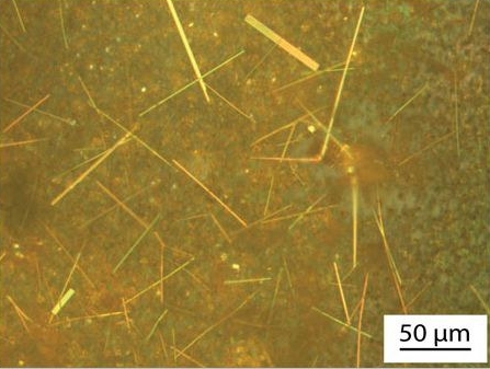

Perovskito CH₃NH₃PbI₃ mikrofotografija

Išorinis nanolazerių vaizdas iškart po sintezės
Nanokristalų sintezė vyko ant stiklo plokštelės, padengtos plonu sluoksniu švino acetato – pirmojo naudojamo reagento. Plokštelė panardinama į antrojo reagento, – pavyzdžiui, metilamonio jodido, – tirpalą, ir taip pradėjo dvipakopį perovskito susidarymo procesą. Po 20 valandų susidaro adatiški, stačiakampio pjūvio, maždaug 400 nm skersmens ir nuo 10 µm ilgio kristalai.
