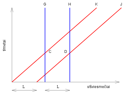

Visų pirma pasižiūrėkime į reikalą iš Nijolės perspektyvos (Pav. 1).
1 Pav. Nijolės erdvėlaikis.
©Autoriaus grafikas
Primename, kad mėlynos linijos vaizduoja tvartą, o raudonos – kopėčias. Nijolė stovi šalia tvarto, todėl jai atrodo, kad tvartas nejuda. Dėl to nejuda nei priekinės, nei galinės durys, o jų trajektorijos – mėlynos linijos – yra vertikalios. Tuo tarpu kopėčios juda Nijolės link iš kairės, nes Petras jas neša, bėgdamas dideliu greičiu. Dėl tos priežasties kopėčių erdvėlaikio trajektorija yra pasvirusi į dešinę vos mažesniu už 45 laipsnius kampu. Abu kopėčių galai juda tuo pačiu greičiu, todėl raudonos linijos yra lygiagrečios viena kitai. Įvykiai C ir D įvyksta tuo pačiu metu (nes matome, kad juos galima sujungti horizontalia linija), vadinasi, kopėčios tikrai būna tilpusios į tvartą, nors ir tik akimirką.

Taigi, priekinės durys užsitrenkia, vos visos kopėčios atsiduria viduje. Šiam įvykiui realizuoti nereikia per atstumą perdavinėti jokios informacijos, užtenka, pavyzdžiui, kad Nijolė stovėtų prie durų ir uždarytų jas vos tik kopėčioms įlindus vidun.
Iš kitos pusės, vienas kopėčių galas niekaip negali akimirksniu sužinoti, kaip sekasi kitam galui. Taip yra dėl paprastos priežasties – kopėčių galai yra nutolę tam tikru atstumu (normalių žmonių kartais vadinamu „kopėčių ilgiu“) vienas nuo kito. Vadinasi, kopėčių galas K negali iškart sužinoti, kad J atsitrenkė į sieną (įvykis D), nes kaip jau minėjome, garso greitis yra baigtinis. Atsižvelgdami į šią informaciją pakoreguokime diagramas ir aptarkime, kas vyksta.
Diagramose pažymėjome naują tašką E.
3 Pav. Užmūrytas tvartas Nijolės akimis.
©Autoriaus grafikas
E žymi anksčiausią laiko momentą, kai galas sužino, kad priekis atsitrenkė į sieną. Žinoma, trukmė tarp šitų dviejų įvykių bus mažiausia, jei garso greitis kopėčiose yra lygus šviesos greičiui.
Matome, kad abiem atvejais C atsitinka anksčiau negu E. Kitaip tariant, tvarto durys užsitrenkia prieš vienam kopėčių galui sužinant, kad kitas atsitrenkė į sieną. Tai reiškia, kad kopėčios susispaudė ir jas tikrai įmanoma sukišti į dvigubai per trumpą tvartą.
