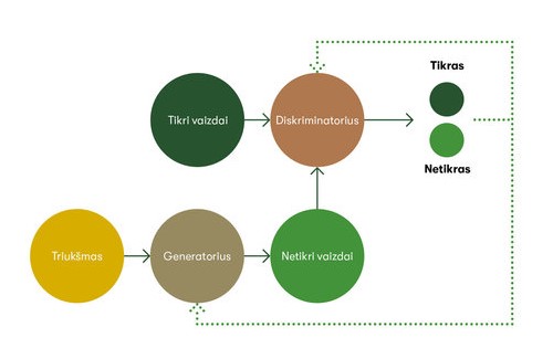

Generatyvinis besivaržantysis tinklas – tai giliųjų neuroninių tinklų architektūra, sudaryta iš dviejų besivaržančių / konkuruojančių tinklų. Kaip 2016 m. teigė Facebook'o dirbtinio intelekto tyrimų direktorius Yannas LeCunas, tai įdomiausia idėja per pastaruosius 10 metų mašininio mokymosi srityje. Neuroninio tinklo modelyje sujungiami du tinklai: generatorius ir diskriminatorius.
Į diskriminatorių pateikiami tikri vaizdai, pavyzdžiui, žmonių nuotraukos. Į generatorių pateikiamas vadinamasis triukšmas, t. y. matrica, kurios elementai yra atsitiktiniai skaičiai. Iš triukšmo generatorius pagamina netikrus vaizdus, jie pateikiami į diskriminatorių, į kurį pateikiami ir tikri vaizdai. Diskriminatorius turi nustatyti, ar pateiktas vaizdas yra tikras, ar ne. Neuroninio tinklo mokymo metu siekiama, kad generatorius generuotų tokius netikrus vaizdus, kurie būtų kuo tikroviškesni, t. y. diskriminatorius sunkiai atskirtų netikrą vaizdą nuo tikro.
Tinklo mokymo metu keičiami tiek diskriminatoriaus, tiek generatoriaus svoriai, minimizuojant tam tikras nuostolių funkcijas. Apmokius tokį tinklą, generatorius gali kurti vaizdus, kurie atrodytų labai tikroviškai. Dėl to tinklai vadinami besivaržančiaisiais, nes konkuruoja dvi jų dalys – diskriminatorius ir generatorius. Generatorius nori sukurti tokį netikrą vaizdą, kad suklaidintų diskriminatorių ir šis „pagalvotų“, jog tai tikras vaizdas.
Generatyvinio besivaržančiojo tinklo schema / Žurnalas „Spectrum“

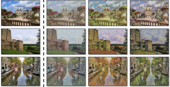

Dar vienas įdomus taikymas – neuroninis tinklas išmokomas įprastą vaizdą pakeisti taip, kad jame išliktų tie patys objektai, bet vaizdas atrodytų kaip gerai žinomo dailininko stiliumi pieštas paveikslas. Pirmame stulpelyje pateikti trys įprasti vaizdai, kituose stulpeliuose – tie patys vaizdai, tačiau pakeistas jų stilius. Vaizdai atrodo kaip Claude'o Monet, Vincento van Gogho ar Paulio Cezanne'o paveikslai.
Pradinio vaizdo stiliaus pakeitimas taikant besivaržantįjį neuroninį tinklą.
Pradinio vaizdo stiliaus pakeitimas taikant besivaržantįjį neuroninį tinklą. Nuo kairės: pradinis vaizdas, C.Monet stilius, V.van Gogho stilius Cézanne'o stilius ir P. / Adaptuota iš J. Y. Zhu, T. Park, P. Isola ir A. A. Efros, „Nesuporuotas vaizdo pakeitimas naudojant neuroninį generatyvinį tinklą“, 2017 m. IEEE tarptautinės kompiuterinės regos konferencijos medžiagos, p. 2223-2232
