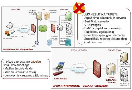

EMCADS (angl. Encrypted Multipurpose Content and Application Deployment System) – kliento serverio architektūros technologija, kurią 2005 metais sukūrė ir užpatentavo Giritech kompanija. EMCADS pagrindą sudaro abipusiai saugūs koduoto turinio apsikeitimo ir jo atvaizdavimo nutolusiuose taškuose metodai. Pirmame paveikslėlyje pavaizduota, kaip šie penki saugumo politikos užtikrinimo uždaviniai yra kompleksiškai sprendžiami naudojant G/On produktą, kuris realizuotas EMCADS technologijos pagrindu.
Saugumo užtikrinimo uždavinių sprendimas
1 pav. Saugumo užtikrinimo uždavinių sprendimas

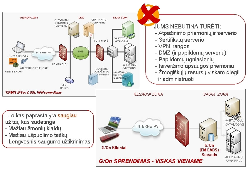

Be minėtų saugumo politikos įgyvendinimo uždavinių dar viena svarbi EMCADS technologijos ypatybė yra jos pritaikymas IT infrastruktūroje (2 pav.). Ši technologija leidžia supaprastinti IT infrastruktūrą, atsisakant daugelio papildomų saugumą užtikrinančių priemonių, nes jos iš anksto numatytos EMCADS technologijoje.
EMCADS pritaikymas
2 pav. EMCADS pritaikymas
Paprastesnė IT tinklo infrastruktūra yra ne tik pigesnė, bet ir lengviau administruojama. Bendras įmonės IT tinklo bei resursų saugumas padidinamas sumažinus galimų žmogiškų klaidų, gedimų bei atakų taškų skaičių.
