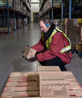

Speciali striukė, kepurė ir pirštinės yra būtini tam kad sandėlio darbuotojas šalto sandėliavimo zonoje galėtų dirbti ilgiau nei kelias minutes. Taip pat, ir mobiliems duomenų surinkimo kompiuteriams turi būti sudarytos atitinkamos sąlygos, kad galėtų dirbti tokiomis atšiauriomis sąlygomis.
Įžanga
Speciali striukė, kepurė ir pirštinės yra būtini tam kad sandėlio darbuotojas šalto sandėliavimo zonoje galėtų dirbti ilgiau nei kelias minutes. Taip pat, ir mobiliems duomenų surinkimo kompiuteriams turi būti sudarytos atitinkamos sąlygos, kad galėtų dirbti tokiomis atšiauriomis sąlygomis. Jeigu mobilūs kompiuteriai, brūkšninio kodo skaitytuvai ir kita mobili įranga nėra suprojektuota naudojimui šaltose aplinkose, jų patikimumo lygmuo nukris sulig temperatūra.
