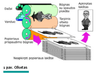

– Ką reiškia ofsetas?
– Offset išvertus iš anglų kalbos reiškia „atmušimas“, bet šis žodis neatspindi spaudos būdo esmės. Tai litografijos – rašybos ant akmens atmaina. Litografijos principas pagrįstas vandens ir riebalų savybe atstumti vienas kitą bei kalkakmenio savybe sugerti vandenį.
Spausdinamieji elementai riebaliniu litografiniu pieštuku nupiešiami ant akmens plokštės, tada plokštė nuplaunama vandeniu, kuris įsigeria į riebalais nepadengtas (nespausdinamas) vietas. Velenėliu užtepti aliejiniai dažai prilimpa prie plokštės tik nesudrėkusiose vietose. Prispaudus popierių prie nudažytos formos, gaunamas piešinio atspaudas. Šį būdą 1796 m. išrado bavaras Aloysius Senefelderis. 1906 m. JAV buvo pagaminta pirmoji ofsetinė spaudos mašina. Litografiniu būdu pagaminta metalinė spaudos plokštė pritvirtinta prie besisukančio būgno, tačiau dažai nuo spaudos plokštės ant popieriaus patenka ne tiesiogiai, o per tarpinį elastinės medžiagos (ofseto) būgną (1 pav.).
Dėl to vaizdas ant formos gali būti tiesioginis, o ne veidrodiškai atvirkščias kaip ant kitokios spaudos plokščių. Spausdinama ant vandeniui atsparaus ofsetinio popieriaus. Lietuvoje ofsetines spaudos mašinas pirmoji (1928 metais) įsigijo Kauno ,,Spindulio" spaustuvė. Ofsetu paprastai spausdinama ne mažesne nei 300 dpi raiška. Yra lapinių ir ruloninių ofseto spaudos mašinų.
