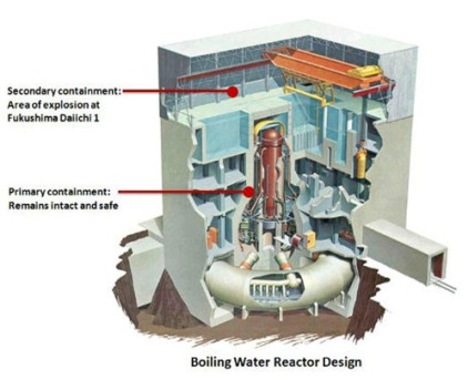

Pirmajame ir trečiajame Fukushima Daiichi reaktoriuose, dėl liekamojo energijos išsiskyrimo, vanduo virė toliau (šie reaktoriai yra verdančio vandens tipo, tad tai normali jų „darbo būsena“), o dėl susidarančių vandens garų juose kilo slėgis.
Paprastai, pasiekus tam tikrą ribą, atsidaro reaktoriaus apsauginiai vožtuvai ir perteklinis garas išleidžiamas į reaktoriaus apsauginį gaubtą. Neveikiant aušinimo vandens siurbliams, su išleidžiamu garu mažėja ir vandens kiekis reaktoriuje, kurio, neveikiant siurbliams, nėra galimybės ir papildyti. Pirmame ir po kurio laiko trečiame reaktoriuose vandens lygis sumažėjo tiek, kad jau nebegalėjo aušinti kuro strypų, todėl jie kaito vis smarkiau. Pasiekus tam tikrą temperatūrą, kuro strypų apvalkalų medžiaga (cirkonis) reagavo su vandeniu, šios cheminės reakcijos metu išsiskyrė daug vandenilio dujų. Jos, kartu su garu, per apsauginius vožtuvus pateko į reaktoriaus apsauginio gaubto ertmę. O išleidžiant garus iš apsauginio gaubto susikaupė po reaktoriaus pastato stogu.
Vandenilio-oro mišinys yra labai sprogus, tad užteko mažiausios kibirkšties ir jis sprogo, viršutinė reaktoriaus pastato dalis buvo sugriauta. Išleidžiant garą nedideli kiekiai radioaktyviųjų medžiagų pateko į aplinką, sprogimas apgadino reaktoriaus pastatą. Tačiau pagrindiniai barjerai, apsaugantys nuo radioaktyviųjų medžiagų sklidimo – reaktoriaus korpusas ir jo apsauginis gaubtas, buvo išsaugoti.
