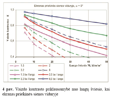

Pirmasis variantas. Ekranas yra priekinės sienos viduryje (3 pav.). Šiuo atveju vaizdo kontrastas labai priklauso nuo šviesinio klimato, t. y. nuo langų šviesio (4 pav.).
Neužtemdžius nė vieno lango, kontrastas K ≥ 0,8 galimas tik naudojant 8 klm projektorių ir tik esant langų šviesiui M ≤ 15 klm/m2. Mažesnės galios projektoriai neužtemdytoje patalpoje nenaudotini.
Užtemdžius pirmąjį langą, kontrastas gerokai padidėja. Tuo atveju 8 klm projektorių galima naudoti net labai giedrą dieną (esant šviesinio klimato A variantui). Gali būti taikomi ir mažesnės galios projektoriai, nors ir labiau ribotomis šviesinio klimato sąlygomis. Pavyzdžiui, 3,2 klm projektorius gali būti naudojamas, kai M ≤ 25 klm/m2.
Šiuo metu populiarus 2 klm projektorius gali būti naudojamas tik užtemdžius pirmąjį langą ir tik esant visų likusių langų šviesiui M ≤ 10 klm/m2. Labai apniukusią dieną (M ≤ 5 klm/m2) gali būti naudojamas net mažiausios galios 1,5 klm projektorius.

Matome, kad šis projektorius naudotinas tik užtemdžius pirmąjį langą. Kai ekranas yra prieš stebėtojus priekinėje sienoje, projektorių tikslinga naudoti tik apniukusią dieną (M ≤ 10 klm/m2). Kai ekranas yra prie išorinės sienos ir pasuktas apie 30º kampu, gana geros kokybės vaizdą galima rodyti net giedrą dieną (M ≤ 30 klm/m2).
