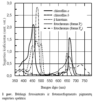

Būdingi fotosintezės ir fotomorfogenezės pigmentų sugerties spektrai pateikti 1 pav. [1]. Kriptochromų sugerties spektrai beveik sutampa su karotinoidų spektrais, tačiau jų įtaka morfogenezės procesams dar kaip reikiant neištirta.

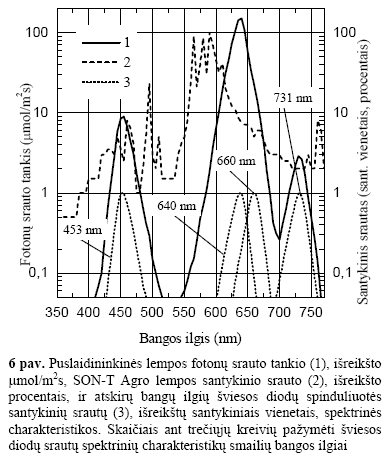

PL didžiausiojo bendrojo fotonų srauto tankio spektrinė charakteristika augalų viršūnių plokštumoje, tekant per diodus vardinėms srovėms, pateikta 6 pav. Čia pavaizduotos ir atskirų bangų ilgių šviesos diodų santykinio srauto spektrinės charakteristikos bei dabar plačiai naudojamos didelio slėgio natrio SON-T Agro lempos srauto galios spektrinė charakteristika.
Pagrindiniai puslaidininkinės lempos parametrai pateikti 1 lentelėje.
Atskirų bangų ilgių srautų tankio netolygumas 90 % paviršiaus, kurio bendras plotas yra (30􀂯70) cm2, neviršija 15 %.
Iš pateiktų charakteristikų matyti, kad sukurta PL generuoja spinduliuotės srautą bangų ilgių diapazone, kuris lemia fiziologinių procesų vyksmus augaluose, o srauto parametrai gali būti keičiami plačiame verčių diapazone.

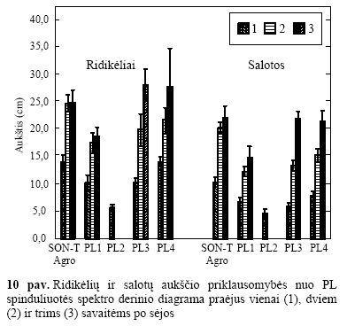

Iš 9 ir 10 pav. pateiktų diagramų matyti, kad silpnesnis 640 nm bangos ilgio srautas (PL3) bei 731 nm bangos ilgio srautas įjungtas tik vienai valandai naktį (PL4) skatina žaliosios masės prieaugį ir neturi įtakos augalų aukščiui. Spinduliuotės derinys PL2, kai 731 nm bangos ilgio srautas yra įjungtas tik naktį, smarkiai stabdo vegetacijos procesus.
Morfogenezės procesus augaluose lemia fitohormonų kiekis ir jų tarpusavio santykis. Vieni svarbiausių fitohormonų yra giberelino ir abscizo rūgštys. Šių fitohormonų koncentracijos augalų lapuose diagrama pateikta 11 pav.
SON-T Agro lempų spinduliuotė skatina giberelino rūgšties sintezę ir sukuria fitohormonų disbalansą. Dėl to skatinamas augalų tįsimas (10 pav.), o žaliosios masės jie sukaupia mažiau (9 pav.).
