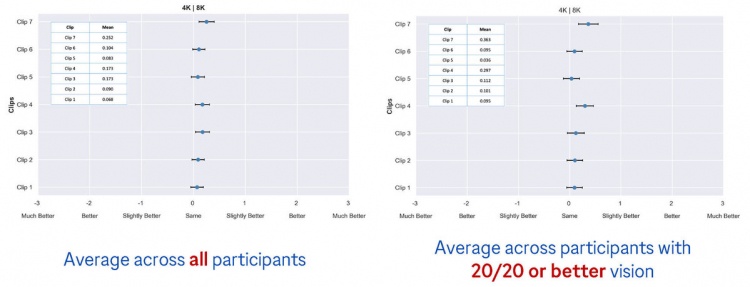

Tyrimo rezultatai buvo surūšiuoti pagal kelis kriterijus. 8K vaizdo įrašai dažniausiai gavo įvertinimą „šiek tiek geriau“. Dalyvių grupėse, kurių regėjimo aštrumas didesnis nei vidutinis, šiek tiek gausesnis respondentų skaičius pastebėjo aukštesnę 8K vaizdo įrašų kokybę.
Daugelis žiūrovų nemato skirtumo tarp 4K ir 8K televizorių
Aštriausią regą turintys dalyviai beveik be klaidų nustatė didesnį 8K vaizdo aiškumą „A Bug’s Life“ ir „Nature“ filmuose. Tyrėjai didžiausią dėmesį skyrė šios grupės rezultatams, nes teoriškai žmonės, pasižymintys geriausiu regėjimo aštrumu, turėtų tiksliai atskirti 4K vaizdo įrašą nuo 8K.
Įdomu, kad didesnį „Stacy Spears“ ir „Nature“ vaizdo įrašų detalumą nustatė dauguma tyrimo dalyvių. Tai galima paaiškinti tuo, kad gamtos kadruose yra daugybė labai mažų detalių, ant kurių aiškiau pastebima padidinta detalizacija.
Tyrėjai padarė išvadą, kad raiškos padidinimas iki 8K televizoriui su 88 colių įstrižaine nesuteikia akivaizdaus vaizdo kokybės pagerėjimo. Savaime suprantama, mažesniame ekrane efektas bus dar sunkiau įžiūrimas. Rezultatams vargu ar turėtų įtakos LCD ekrano, o ne OLED matricos naudojimas.
8K vaizdas yra šiek tiek pranašesnis nei 4K, ir skirtumą pastebi tik turintys labai aštrų regėjimą žmonės ir tik nedideliu atstumo. Realiomis sąlygomis vidutinis žiūrovas greičiausiai paprasčiausiai nepastebės jokio skirtumo.
