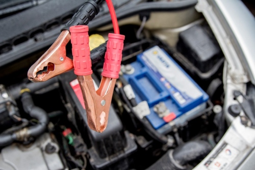

Negalėdami „prikelti“ savo automobilio vairuotojai dažniausiai pasitelkia užvedimo laidus, vadinamuosius „krokodilus“, pajungtus prie kitos transporto priemonės akumuliatoriaus. Tai darant patariama laikytis tam tikrų taisyklių.
„Svarbu, kad „krokodilai“ būtų kokybiški ir teisingai prijungti. Dažniausiai jie jungiami prie baterijos gnybtų. Šiuo atveju didesnis pavojus kyla automobiliui „donorui“, tad patartina jo variklį užgesinti ir iš užvedimo spynelės ištraukti raktelį“, – patarimais dalijosi D. Juodvalkis. Anot docento, egzistuoja ir kitas baterijos „sužadinimo“ būdas, bet praktikoje naudojamas mažai, kadangi nėra visiškai pasiteisinęs: „Prieš užvedant automobilį galima mirktelėti ilgosiomis šviesomis. Taip apšildomas, sužadinamas akumuliatorius, bet tuo pačiu sunaudojama šiek tiek energijos, kurios vėliau užvedinėjant variklį gali ir pritrūkti. Tad vienareikšmiško atsakymo į šį klausimą nėra, nes tam įtakos turi ne viena aplinkybė.“
