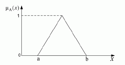

„Fuzzy“ aibė – tai išplėstoji klasikinė aibė. Jei X yra įėjimo erdvė, o x – tos erdvės elementai, tai „fuzzy“ aibė A erdvėje X:
čia μA – x priklausomybės aibei A funkcija (2 pav.).
2 pav. Priklausomybės aibei A funkcija
Įėjimo erdvės intervale [a,b] priklausomybės funkcija įgauna nenulinę vertę. 2 pav. pateikta priklausomybės funkcija yra trikampio formos. Tačiau ji gali būti trapecijos, Gauso skirstinio, varpo ar kitos formos. Lingvistinės jei..., tuomet... taisyklės yra naudojamos sąlyginėms formuluotėms sudaryti (pvz., jei x yra A, tuomet y yra B), kur A ir B yra lingvistiniai įverčiai, o x priklauso „fuzzy“ aibei X, y – „fuzzy“ aibei Y. Pirmoji taisyklės „jei x yra A, tuomet y yra B“ dalis vadinama prielaida, antroji – padariniu arba išvada.
Pvz., jei x (skysčio lygis) yra A (per žemas), tuomet y (siurblio variklio įtampa) yra B (didelė).
Prielaida skysčio lygis yra per žemas gali būti klaidinga, iš dalies teisinga arba visiškai teisinga. Priklausomai nuo to, priklausomybės aibei skysčio lygis yra per žemas funkcija įgyja skaitinę vertę nuo 0 iki 1. Jei prielaida yra klaidinga, priklausomybės funkcija įgauna nulinę vertę, jei visiškai teisinga – vienetinę vertę, jei prielaida yra teisinga tik iš dalies, priklausomybės funkcijos vertė yra iš intervalo [0,1]. Išvada, kad siurblio variklio įtampa yra didelė, yra nauja „fuzzy“ aibė. Sprendžiant uždavinį, dažnai reikia sudaryti keletą taisyklių, turinčių daugiau negu vieną prielaidą. Tokiu atveju visos taisyklės vertinamos lygiagrečiai, taikomi atitinkami loginiai operatoriai, kiekvienos taisyklės išėjimo aibės sudedamos, ir iš gautosios randamas konkretus skaičius – uždavinio sprendinys.
