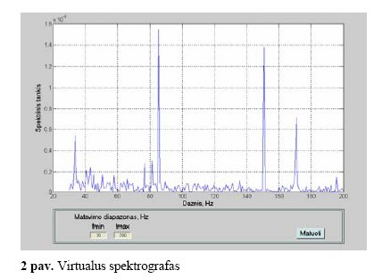

Spektras apskaičiuojamas taikant MATLAB greitosios Furjė transformacijos funkciją:
čia x – tiriamojo signalo imčių matrica; k = 2n (n – teigiamas sveikasis skaičius).
Taikant (2) funkciją, gaunama kompleksinė spektro forma, todėl prieš išvedant spektro grafiką apskaičiuojamas signalo energijos spektras:
čia yC = conj(y) – matricai y jungtinės matricos apskaičiavimo procedūra.
Atlikus šią procedūrą, gaunamas signalo energijos spektras ir nubraižomas jo grafikas.
Virtualus spektrografas parodytas 2 paveiksle.
Kaip ir oscilografe, čia taikomos tos pačios signalo įvesties ir rezultatų grafinės išvesties priemonės. Valdymo programoje numatytas dažnių diapazono, kuriame bus apskaičiuotas tiriamojo signalo spektras, pasirinkimas (2 pav.). Be to, kompiuterio ekrane pele apibrėžus norimą spektrogramos vietą, vaizdą galima padidinti kiek norima kartų.
