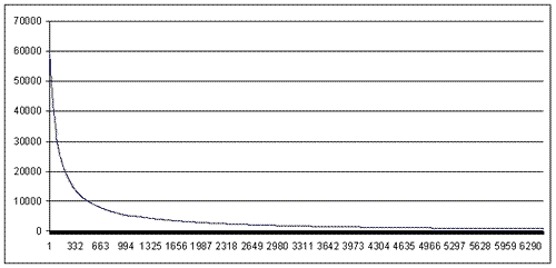

Stačiakampių impulsų generavimo skaitines vertes galima pateikti tokiu grafiku:
OCR1 yra vienas iš mikrovaldiklio laikmačio valdymo registrų, nuo kurio reikšmės priklauso generavimo dažnis. Kaip matyti iš grafiko, keičiant OCR1 registro reikšmę, pradžioje dažnis keičiasi dideliu žingsniu. Didesnis tikslumas gaunamas žemesniuose dažniuose (esant mažiau nei 20 kHz). Dabar pasiaiškinkime kaip veikia šis generatorius. Apačioje pateiktas programos kodas, parašytas C kalba su „IAR Embedded Workbench programa“.
