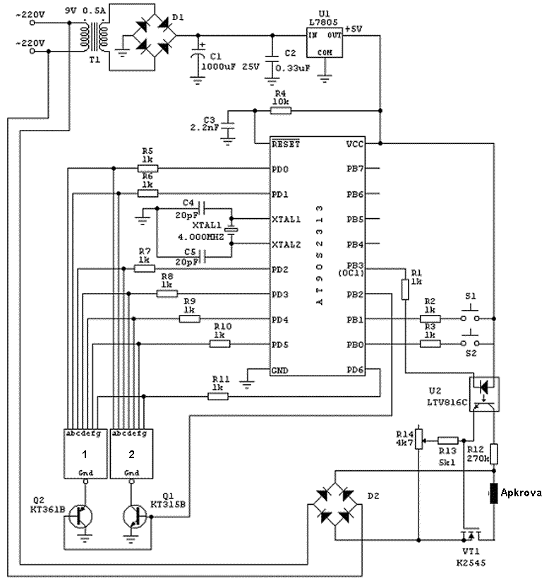

Tokiam įtampos karpymui panaudotas AT90S2313 „Atmel“ firmos mikrovaldiklis (2 pav.). Mikrovaldiklio grandinė yra elektriškai atskirta nuo 220 V grandinės, kadangi visą laiką yra pramušimo rizika, kuri gali sugadinti visą prietaisą. Elektriniam atrišimui naudojamas LTV816 optronas. Čia gali būti panaudojamas ir kitokio tipo optronas, galintis veikti prie 220 V įtampos. Vietoj lauko tranzistoriaus 2SK2545 (iki 600 V) gali būti naudojamas kitas analogiškų charakteristikų tranzistorius.
(spausti ant paveikslėlio)
2 pav. Principinė elektrinė schema
Reguliuojant galią, būtina žinoti skaitinę jos vertę. Šiuo atveju naudojamas šviesos diodų indikatorius (1 ir 2). Skaičiams atvaizduoti pritaikytas vienas mikrovaldiklio prievadas PORTD. Skaitinės vertės atvaizduojamos įjungiant ir išjungiant 1 arba 2 indikatorių. Esant 1 įjungtam, išjungiamas 2, ir atvirkščiai. Toks principas leidžia panaudoti tuos pačius mikrovaldiklio išvadus dviem indikatoriams. Taigi, gauname, kad vienu momentu viename indikatoriuje parodomas skaičius, kai tuo tarpu kitas yra išjungtas. Ir taip pat priešingai. Dėl to, kad taip skaičiai keičiami sparčiai, akis iš inercijos mato abu skaičius iš karto. Šioje schemoje nepritaikytas kalibravimas, todėl nėra vienareikšmio skaitinio ryšio su keičiama įtampa. Schema gali reguliuoti įtampas nuo 10 iki 220 V (tiek kintamą, tiek nuolatinę).
Nepriklausomai nuo reguliuojamos įtampos, indikatoriaus parodymas nereikš įtampos reikšmės ant apkrovos, bet rodys kažkokia konkrečią reikšmę. Norint padidinti reguliuojamą galingumą, galima lygiagrečiai sujungti keletą 2SK2545 tranzistorių ir juos pritvirtinti prie kokio nors radiatoriaus (tarkim seno procesoriaus radiatorius ar pan.).
